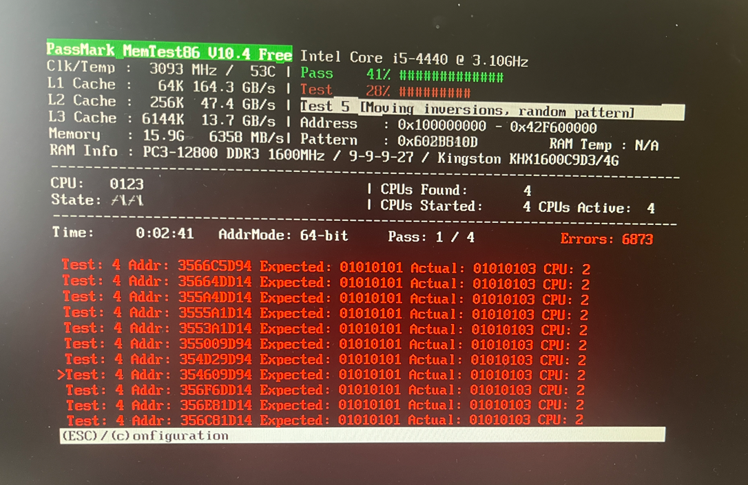

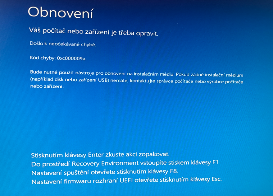

Ahoj, už delší dobu mi na PC občas vyskakovala modrá obrazovka, myslel jsem, že za to může narušený souborový systém na disku s windows 7.
Teď jsem provedl čistou instalaci windows 10 na nový disk a zdálo se, že všechno šlape, ale asi po dni používání mi opět vyskočila modrá obrazovka (zatím to bylo jen jednou mohla to být náhoda). Ale rozhodl jsem se pro jistotu otestovat paměti.
Když spustím Diagnostiku pamětí ve windows tak to skončí takto:

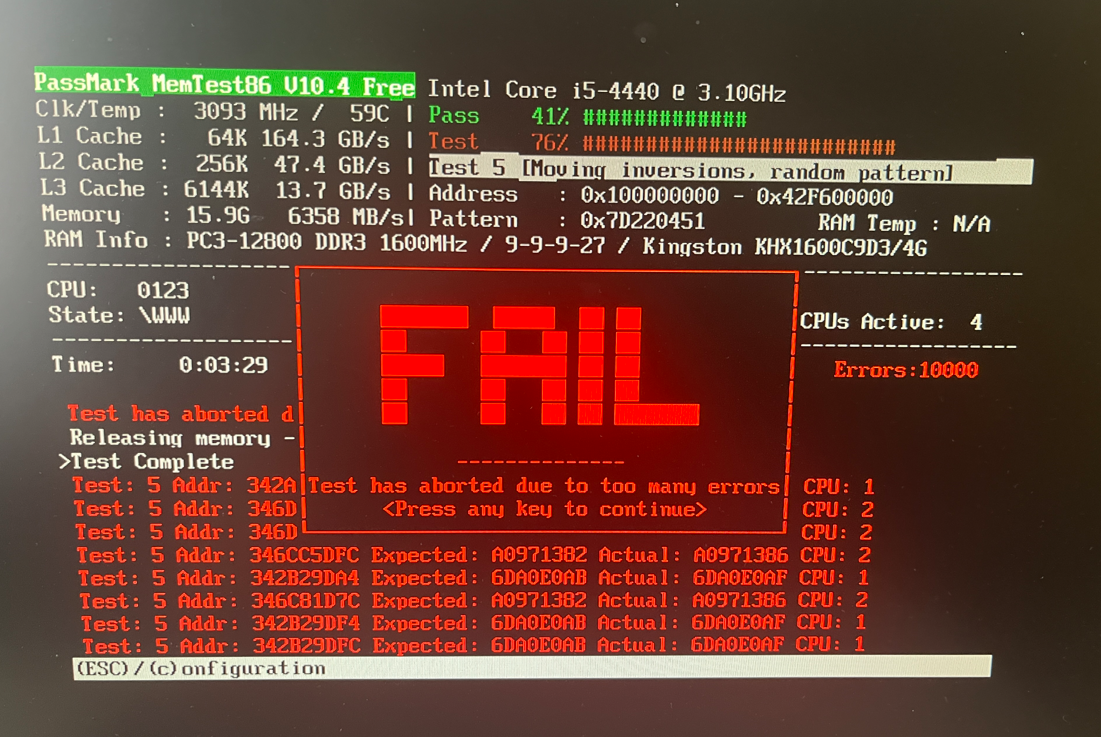

Tak jsem zkusil stáhnout passmark memtest a výsledek:
Skoro to podle toho výsledku vypadá, že chyba se stala už při testování cache, to mě mate nejvíc..
Co byste mi poradili ?
Jaké zatím můžu vyvodit závěry ?
Jak dál postupovat ?
Mám zkusit postupně odebírat RAM moduly ? Nebo to opravdu vypadá, že ta chyba bude jinde (cpu cache?.., deska?) ?
Dělám něco špatně ? Nebo už je na čase ten počítač (myšleno základ cpu+mb+ram) hodit do kopřiv ? :lol: Jinak všechno funguje (spadlo to zatím jen jednou od té čerstvé instalace windows..)

Chyby jsou mimo jiné třeba na adrese 3566C5D94h (cca 14GB), což v cache není. Vypadá to na jeden vadný modul. Testuj postupně každý modul zvlášť.

Na chybu nejspíš došel.
Teď bude stačit jenom když otestuješ každý paměťový modul samostatně. Pokud budeš postupně přidávat, tak budeš jenom prodlužovat dobu, po kterou bude test běžet a pokud předchozí paměť nevyhodila chybu tak ji budeš zbytečně testovat znovu.

Ja bych zkusil test puvodnich dvou a pak novych dvou. Bud jeden bude vykazovat chyby nebo ne a pak je treba problem s fungovanim 4 modulu.

Tak se mi postupným zkoušením podařilo identifikovat jeden vadný modul, který když zapojím (v jakékoli kombinaci), tak po zapnutí testu okamžitě začnou vyskakovat chyby. Zkoušel jsem i v různých slotech (abych vyloučil, že je špatný nějaký slot). Zajímavé (nebo asi ani tolik ne) že i když jsem ho zapojil samotný, tak pc normálně naběhne a jeví se funkční.
Tak snad už jsem problém vyřešil, Díky za postřehy.
