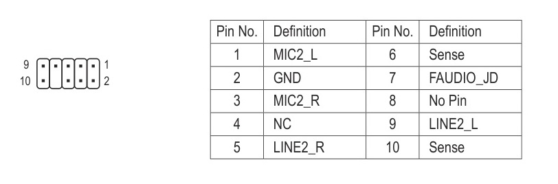

Jde na předním panelu zaměnit funkce konektorů, tj. zelený by byl mikrofon a růžový speaker. Musí se ale zaměnit výstupy na headeru HD audio co se zapojuje do desky.
Zaměnit piny 1 a 9; 3 a 5; 6 a 10. viz obrázek
