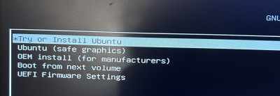

Dodatečně přidáno po 29 minutách 24 vteřinách:
Tak jsem to udělal podle kroků výše a vyskočili my tam tohle okno a ani do biosu mi nejde najet když to restartnu..

Spusť Ubuntu.

Dal jsem to první a začli mě zrnit barvy na monitoru a po chvilce se vypl monitor, ale pc pořád jel a musel jsem restart, vypl jsem pc a vytahl flešku (zachvilku možná vytahnu i flašku) dal boot zpet na hdd a zapl pc, tam se mě objevilo poradce při potížích, tak jsem dal restart a jsem zpatky ve w10.
