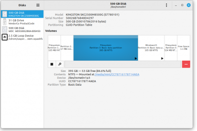

Jednou jsem u něj omylem odpojil napájení a počítač běžel normálně i bez něj. Zkusím ho ještě v jiném PC, protože jde jednoduše přehodit. Je možný přehodit i systémový M.2 disk a nabootovat z něj jiné PC?
Dodatečně přidáno po 1 hodině 18 minutách 35 vteřinách:
Tak jsem nabootoval Linux Mint z flash disku abych zkontroloval disky. Nezdá se, že bych prišel o žádná data. Co se mi ale nelíbí je to, že systémový disk není nijak pojmenovaný. Dál už si nevím rady, kdyžtak můžu poskytnout další informace z Linuxu/BIOSu, kdyby to k něčemu bylo.
Mimochodem "Windows 11" je jen oddíl na systémovém disku pro dualboot.
