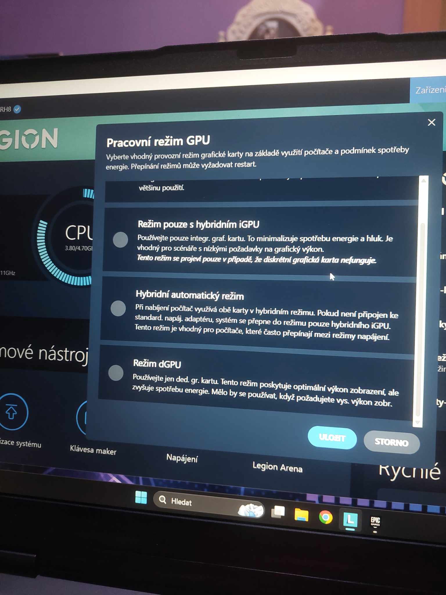

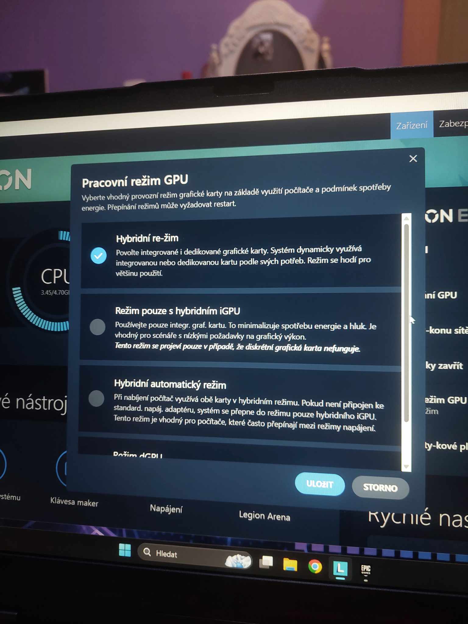

Dobrý den, chtěl bych se prosím zeptat a jdu si zároveň i pro radu. Nedávno jsem koupil tento laptop a mám takový problém, když hraji hry a mám laptop připojený na nabíječku, tak je vše v pořádku, ale jakmile po nějaké době hrát přestanu a odpojím laptop z nabíječky a jdu se koukat na nějaký film, nebo jen na internet, tak se začne hrozně zasekávat cca vždy po 10 sekundách se sekne na 2-3 sekundy (Záseky jsou pravidelné v tomto intervalu) a nemohu nic dělat, všechno se sekne ani myš nereaguje, pomůže až případný restart laptopu, nebo zapojení zpátky do nabíječky, čím by to mohlo být prosím způsobené ? Děkuji. (Při zasekávání mám i zapnutý správce úloh abych popřípadě mohl sledovat, čím je to způsobeno, ale tam mi to nic neukáže, protože tam nic nespikuje, když se to seká)

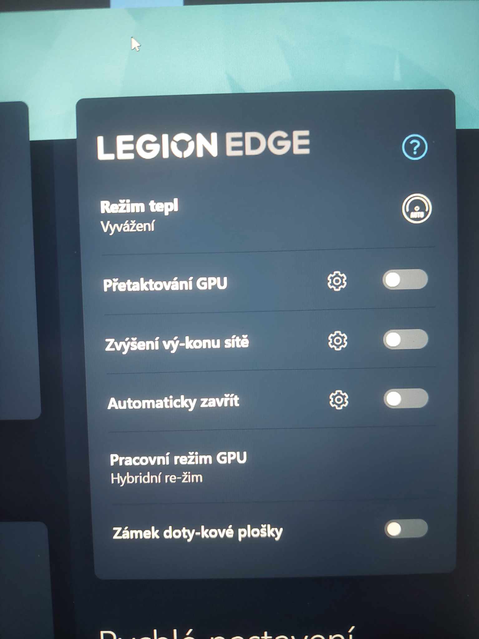

V aplikaci Lenovo Vantage jsem ale pozměnil Pracovní režim GPU pouze na dGPU a od té doby to jede v pořádku, ale jakmile dám ostatní režimy Hybrid, tak jsou problémy se záseky po hraní, šlo by s tím něco udělat ? Díky

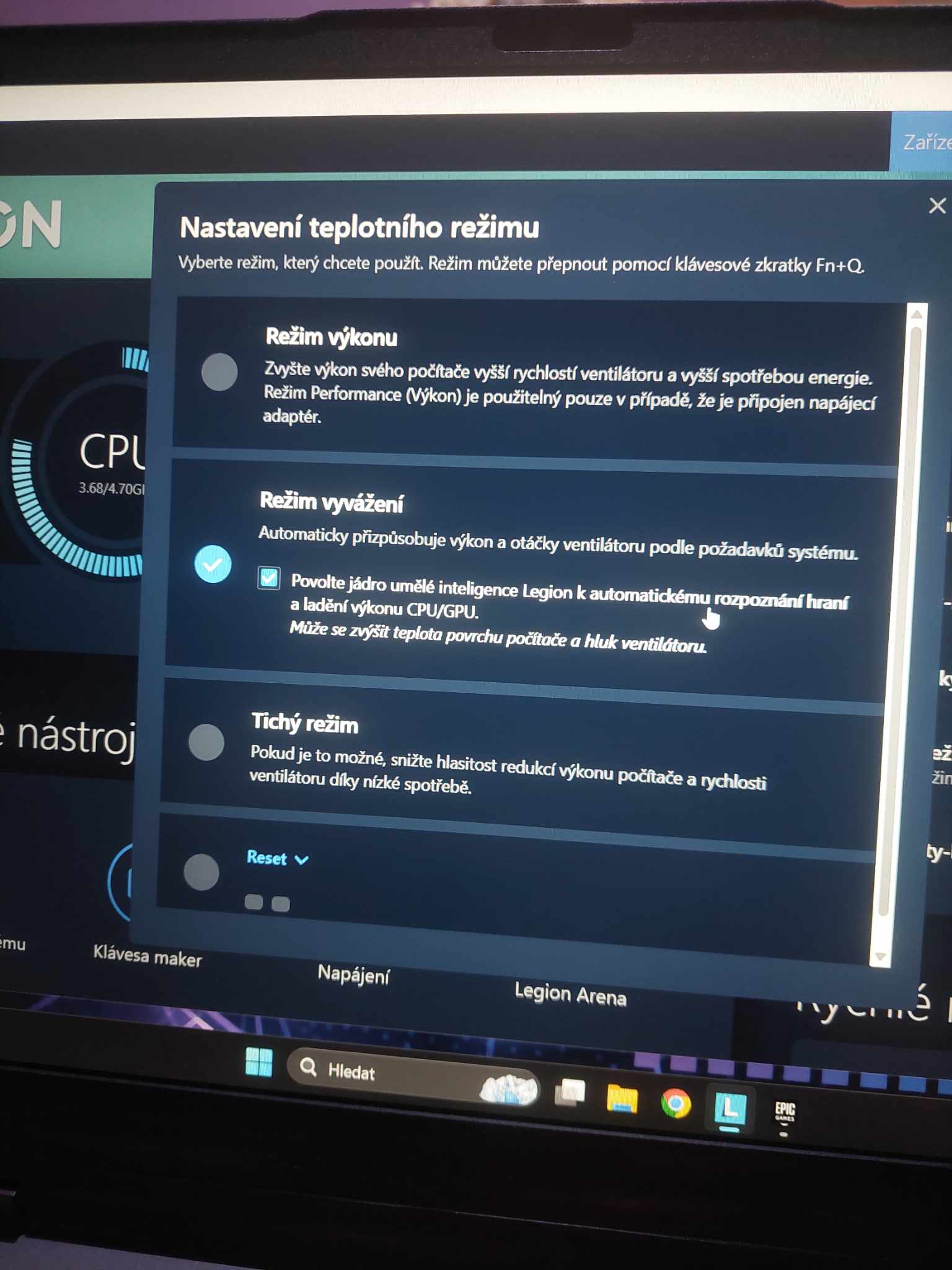

Logika! Pokiaľ ide na sieť (adaptér) - nemusí sa v ničom obmedzovať. Ale pokiaľ ide na batériu - ak nemáš na tvrdo nastavený vysoký výkon - tak prechádza do optimálneho režimu, kedy obmedzuje nielen frekvenciu CPU (a to ti oznamovať nemusí a ani neindikuje), obmedzí aj iné preriférie (GK, sieťovku a všetko čo je pre neho v tej chvíli pri danom režime nepodstatné). Pokiaľ by si nastavil vysoký výkon - šlapal by ako keby bol v elektrine, ale počítaj s tým, že baterka ti rýchlo kľakne a potom? Vypne sa, pretože chráni baterku pre totálnym vybitím. A aj keď má dedikovanú GK RTX4050 pre notebooky - aj tá grafika je žrút energie. Preto sa grafika pri baterke "prepne" do úsporného" režimu, optimalizovaného pre dlhšiu výdrž batérie.
A je hovädina hrať pripojený na elektrinu a potom pozerať len na baterku. Maj ho stále na adaptéri, elektronika si ustráži baterku aj sama. A počítaj aj s tým, že vybíjaním a nabíjaním baterky si odpočítavaš počet nabíjacích cyklov (mám 2 roky tiež Lenovo a za tú dobu mi napočítalo len 57 nabíjacích cyklov - a to len preto, že niekedy som na cestách vlakom pozeral film - neverím totiž tým 230V v žel. vozňoch - kolíše to tam ako na horskej dráhe).

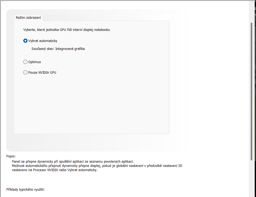

Já jen nerozumím tomu, když jdu hrát mám ho připojený na nabíječce zapne se dedikovaná grafika vše jede v pořádku, jakmile dohraju tak se systém přepne na igpu a začne se sekat, jakmile dám restart notebooku a zapne se opět s igpu, tak jede v pohodě a neseká se.

Já jsem tady nahrával kamarádovi i Video. Jde o to, že zapnu hru hraju třeba hodinu/dvě hra jede celou dobu úplně v pohodě, potom ji vypnu jdu dělat něco na internet (Koukat na film, něco psát) a chci si vzít ntb do postele a začne se takhle sekat (zamrzávat) a dělá to i když ho vypojím z nabíječky a aji když je v nabíječce, když notebook restartuji, tak to jede v pohodě a neseká se, ale jakmile zapnu hru a pak ji zase vypnu, tak je to úplně to stejné.
Videa zde : 1) https://streamable.com/5kmbrg?fbclid=Iw ... Xk6iaJ_-rk
2) https://streamable.com/lyzyrr?fbclid=Iw ... 89aS1lNdwA
A když přepnu tady v tomhle jenom na "pouze nvidia GPU, tak to jede bez problému.
