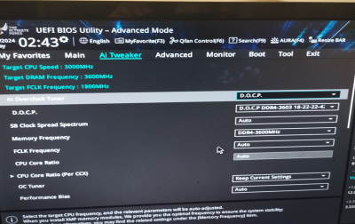

Zdravím , počí tač jede v pořádku . jenže při přepnutí na D.O.C.P počítač naběhne , ale po chvíli naběhne Modrá obrazovka s codem Memory managment. Pokud máte nějaký nápad , tak sem sním , protože já netuším. jedině koupit nový paměti ram cca za 6 k.

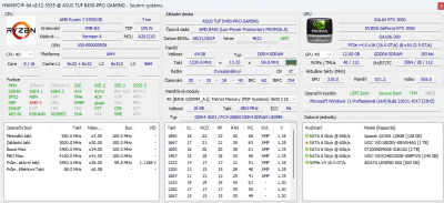

Podle screenshotu je tam 4x16GB? To je blba kombinace. Kdyz se vytahnout 2 moduly, tak to funguje?
