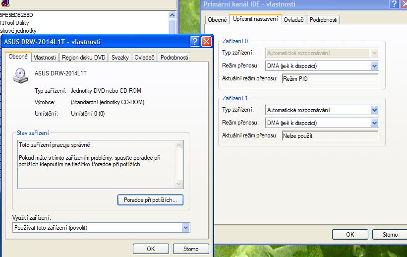

Čau,mam dost velký problém dnes jsem koupil tuhle mechaniku http://asus.mironet.cz/asus-drw2014l1t- ... a+dp80101/ zapojím zapnu komp,najde jí to,poté restartuju a komp už nanaběhne..tak zkoušim všechno přepojovat a nic,tak jsem nakonec vyresetoval CMOS a potom už se komp zapl,ale o tom to není jde o to,že začnu vypalovat a najednou se začne uplně sekat - Hudba,komplet celej komp a i kurzor! Tak mě hned napadlo že je ta mechanika asi v PIO hned jdu do nastavení a byla...ale ovšem nastavim DMA ale prostě se do nepřepne,pořád PIO už několikrát sem restartoval komp,odebíral jsem jí ze správce atd.nic...v BIOSu je DMA povolen...fakt už nevím..bohužel nemam jinej SATA kabel ani počítač kde bych to vyzkoušel..ale SATA kabel jsem kupoval uplně novej dneska s tou mechanikou.
Fakt už nevim..jedině mě napadlo zase smáznout widle a nainstalovat je znovu ale to je blbost :lol:

To máš SATA mechaniku, žádný PIO/DMA neřež.Dej sem screen , jak to vypadá ve správci zařízení .

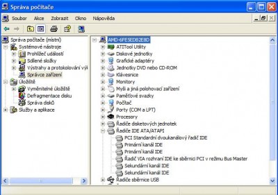

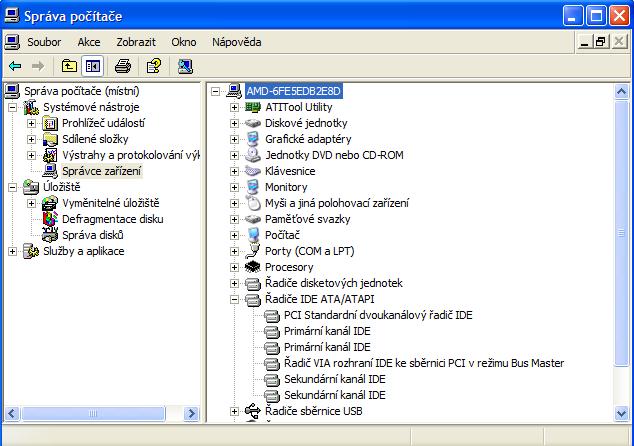

Koukám podle Tvého prvního screenu , měl bys tam dát řadiče IDE ATA/ATAPI,rozevřít a dát vlastnosti u ....Serial ATA Controller. Ukazuješ ale prim. IDE.

Nic takového tam není,teď skusím už na druhej pokus nainstalovat nejnovější VIA Hypterion...ted jsem po netu sehnal tak asi 10 různejch ,,ovladačů,, a už se nepustili widle a musel sem to všechno v nouzáku odebrat :lol: :lol:
Jinak dávám screen

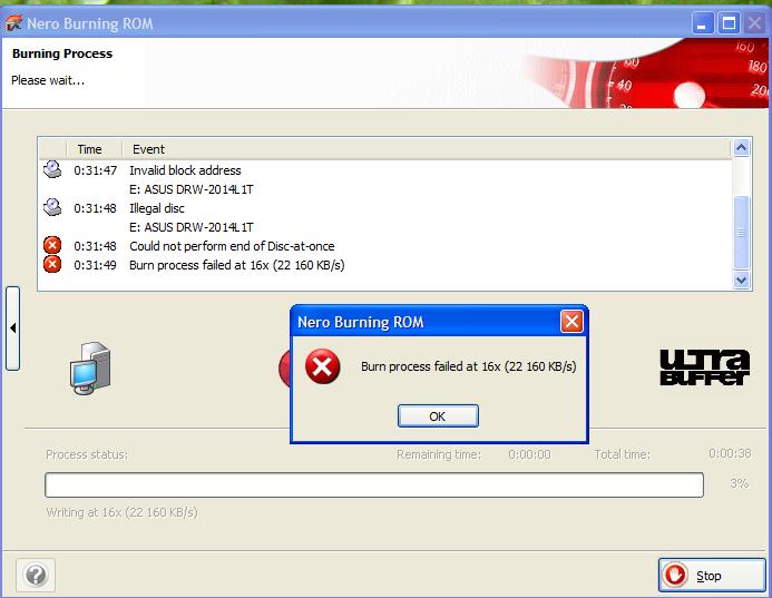

Bezva nainstaloval jsem nejnovější VIA Hyperion a nejspíš to už jede v DMA ale když chci vypalovat tak

Ale ta deska ani SATA2 neporporuje...teď jsem zase něco nainstaloval a tvaří se to že je to v DMA ale jak začnu vypalovat sice žádná chyba ale zase komp je začně sekat na nepoužitelnou úroveň a vypalování jede 1% za hodinu
