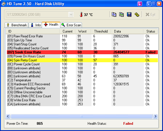

Ahoj všem!
Je mi to docela jasné, ale jenom se chci ujistit: disk na obrázku je zřejmě již po smrti a nezachránitelný, není-liž pravda? Popř. mě vyveďte z omylu. Díky
HDD kaput?

Jsou specializované firmy co dokáží zachránit důležité data (teda pokud je tam máš a snažíš se o ně nepřijít)
tak bych dotaz směřoval tam i s tím fotem .
Tohle bych si netroufl odhadnout možná někdo jo.

Není to můj disk, ale předpokládám, že PC slouží výhradně ke hraní her. O možnosti záchrany dat vím, momentálně mi jde jen o to, jestli kupovat nový HDD.

Podle mě jednoznačně koupit nový HDD.

Mno... asi to nebude tak žhavé, vypadá to totiž na chybu programu... Tuto chybu ukazuje i na původním HDD v PC, kde jsem "vadný disk" zkoušel. A s tím nic není, ten běhá bez problémů.
Ale každopádně s oním diskem něco je, protože ve svém PC, kde je jako systémový, se pořád dokola vypíná a zapíná, tudíž ani nenaběhne OS. Taky mě napadlo, že by zdroj?

Může a nemusí , zkus odpojit vše nepotřebné aby se zdroj zbytečně nezatěžoval.Jinak bych stáhnul nový HD Tune mám verzi 2.54 a zkusit znovu ,ten počet chyb to bylo hrozný.. a zkusil bych test utilitou od výrobce , ta je nejlepší.
