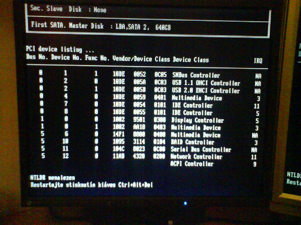

Ahoj,
mám problém s … (nevím jestli to je HW nebo Win) při startu PC. Hrál jsme CoH 3 když se mi sekla hra a asi po 30s mi spadly Win do modrý smrti. Nic se nedělo a tak jsem zmáčknul rezet. Win naběhly, ale nešlo na nic kliknout, tak jsem je zase rezetoval. Při dalším zpuštění se mi objevila tato hláška Nenlezen NTLDR (viz příloha). Občas se mi to objevilo, ale vždy po rezetu se mi Win rozběhy naprosto v pohodě. Zkoušel jsme ještě vyměnit disk (mám dva, oba byli instalování na stejným PC, teď používám jen ten větší a druhý jako zálohu z Win), ale taky nic, hláška furt stejná. Mohly byste mi prosím poradit, kde je chyba. Zkoušel jsem prohledat fórum, ale nic jsem nenašel.
Předem díky za pomoc.

Díky za radu, ale psal jsem že jsme zkoušel i jiný disk který mi před tím taky fungoval a ani on nehce naběhnout. Zkusím to co jste mi poradily, taky mě to napadlo...

2. Podívej se do BIOSu jestli to ty disky najde správně a v jakém jsou režimu IDE / SATA?
