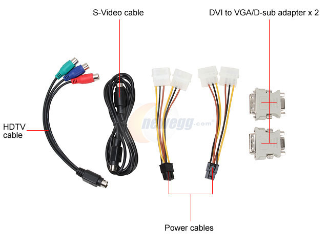

Zdravim. Potřeboval bych prosim radu.
Dnes jsem si koupil grafickou kartu Gainward Geforce 9800GTX+ PCIE, 512MB, DDR3. Po instalaci grafiky do skříně počítače a napojení napájení ze zdroje, mi při startu window, systém uvede, že na grafika potřebuje větší napájení, že bude pracovat pouze v malém výkonu.

A máš zapojený oba kabely? Ta karta se totiž napájí dvěma 6-pin kabely.

Pokud máš napajení správně zapojené Tak to musí stačit. Na oficialni webu http://www.nvidia.com .Uvádí , že potřebuje 450w minimalně. To znaméná že když máš Fortron Který má učinnost 80%, tak musi urcite jít.
Por jistotu dopln zbytek sestavy. Protože esi máš vic pevných disků nebo žravější procesor muže být spotřeba v peaku vetší než možnosti zdroje. :idea:
Ty prostřední napajecí kabely musíš mít zapojené oba. :inlove: (viz foto)
napajeni 9800gtx

Samozřejmě, že já hlava děravá neměl zapojený obadva kabely. Po zapojení obou vše funguje jak má.
