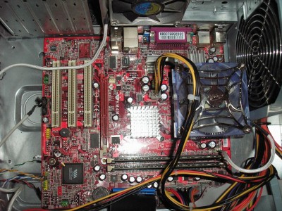

Příspěvekod HonzaH » 17 bře 2009 20:45
No nevypadá, že by byla poškozená, poslal bych foto, ale žere to tu jen 256kb fotky. Kondíky vapadají nepoškozené, zaprášená není a neluxoval jsem ji, pohledově vypadá normálně.
zkusím poslat nějakou fotku, dej mi chvíli
HonzaH
Příspěvky: 7
Registrován: březen 09
Re: Nenajede mi PC  Vyřešeno
Příspěvekod HonzaH » 17 bře 2009 20:55
fotka
