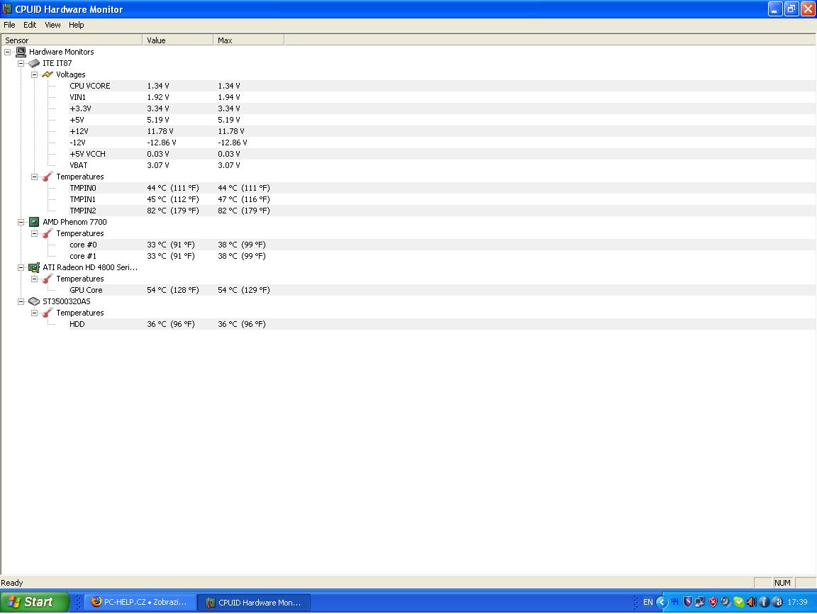

Zdarec mam takovej problem.Když zapnu nějakou hru třeba Fallout 3 tak po 10 minutach se celej počítač sekne,maximalně ho mužu resetnout.zjistil jsem že je to chlazeni graf. karty ,které se automaticky nezrychlí a potom se mi přehříva pc.Poradne prosim.
Sestava je
AMD Athlon 7750 dual-core,2gb RAM ,ASUS Ati radeon HD 4830 series

koukni na teploty HWmonitorem http://www.stahuj.centrum.cz/utility_a_ ... ownload/?g kdyžtak sem hoď screena, ale nemyslím si že to bude teplota a tak sem rovnou napiš co máš za zdroj (značka a W)

toje ono nevim jakou znacku zdroje mama ale vimv ze mam 400w
screen

ta značka je docela důležitá a eště se mě tam nelíbí ta jedna teplota 82C ale nevím co to je, pokud máš nějakej stolní ventilátor tak skus sundat bočnici větrák namířit na to, a zkusit něco zahrát
//edit a když budeš mít sundanou bočnicu tak koukni na zdroj na něm bude ta značka napsaná

bocni kryt mam oddelanej mam tam 4 ventilatory 3 v pc ctvrtej venku v zasuvce
zdroj je forton

tak eště jedna otázka: co máš přesně za kartu, potřebuju vidět její chladič, protože mě napadlo že ta teplota můžou být napájecí MOSFETy nebo paměti na gkjinak potom zkusit vyměnit zdroj

ASUS ATI Radeon HD 4830 series
Clazeni Aktivni a pasivni

vsechno sen udelal a nic porad se to kousne

Ahoj,čistil si někdy grafickou kartu?Možná tam máš prachu jak maku,jestli si na to trufneš tak jí zkus do šroubku rozmontovat a pořádně ve vnitř vyčistit(pořípadě jdi do servisu ať ti jí vyčistí).

jo to je přesně ono, nemá chlazený mosfety, ale to by měl mít výrobce pořešený takže bych zkusil vyměnit ten zdroj za nějakej jinej pokud možno aji silnější

grafika je uplne nova stara asi jenom tyden

Tak ti nezbude než zkusit silnější zdroj,jak ti radí zao.
