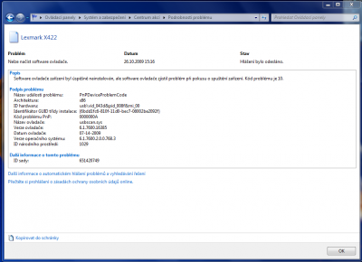

Zdravím...potřeboval bych poradit.....Software ovladače zařízení byl úspěšně nainstalován, ale software ovladače zjistil problém při pokusu o spuštění zařízení. Kód problému je 10.
Snažil jsem se z aktivovat produkt,ale neuspěšné...napsalo mi to abych přeinstaloval zařízení,ale nevím jak..můžete mi někdo pomoct..

Doporučuji se podívat do manuálu k zařízení - asi tiskárna a dodržet postup instalace. Tiskárna se zpravidla připojuje až na pokyn při instalaci ovládače. Nejprve nainstalovaný ovladač odeber přes přidat/odebrat programy.
