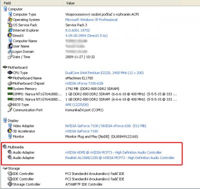

Nové poznatky, ale nevím jak to řešit. V everestu mi to píše, že v pc jsou dva "ovladače zvuku", tyto ovladače nevidím ve správci zařízení a ani u nastavení zvuku, jsou vidět jen v everestu, jak nastavím, aby PC posílalo zvuk do HDMI od grafiky a ne do realteku??? Celkem jsem z tohoto problému zničený a šéf chce aby to hrálo :evil:

Mrkni do Ovládací panely - Zvuky a zvuková zařízení, zda tam není volba z těch dvou ovladačů. Případně se podívej ve Správci zařízení na možnosti volby těch ovladačů (Řadiče zvuku... - Realtek High Definition Audio - Vlastnosti), nebo jeden zakaž ve Správci zařízení, ale nevím co to udělá.

http://www.nvidia.com/object/hdmi_audio ... 00.59.html
GK má svoji zvukovku pro HDMI, musíš pro ni nainstalovat ovladače abys mohl vybírat zařízení...

Děkuji, to je to co jsem nemohl najít!! Už to jede.
