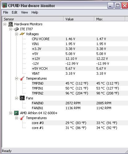

tady je foto z HWmonitoru. Nepříde mi že by tam bylo něco co moc hučí....

Re: Šílené teploty ve skříni
Příspěvekod Marfy » 14 lis 2009 21:37
Vše v pohodě.Víc nemusíš řešit.

myslíš že to TMPIN2 je v poho? Mě to připadá, že když to nechám o 2 hoďky dýl zapnutý tak že mi to shoří :(

Příspěvekod Marfy » 14 lis 2009 23:19
Ta teplota TMPIN2 budou zřejmě mosfety.Ty topí nejvíc.Ale i podle testů to bývá přes 100°C,takže nic neobvyklého.Podívej se tady na Tento obrázek .
