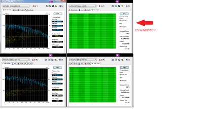

Oba mé Samsungy jsou F1 a jeden 640GB a druhý 750GB. Jeden z nich si ponechám ve výkonějším Pc a druhý půjde do méně výkonného PC. Ovšem který? Potřebuji zjistit jejich kondici a snad se rozhodnou podle toho, který je lepší a který horší. Doufám, že bude lepší ten 640GB (mám na něm systém), ale mám o tom vážné obavy.
Který, že program to tak pěkně umí? A jak jinak se to ještě dá zjistit? Třeba jejich rychlost?

Zkus HD TUNE, je free a celkem schopný..

Nebo zkus tohle http://www.techpowerup.com/downloads/11 ... v2.34.html

Který z nich je podle Vás lepší. 750GB má daleko lepší výsledky, ale je úplně prázdnej a zformátovanej. Na 640GB je spousta dat a hlavně běžící systém + nějaké otevřené programy. I když v době testu nepoužívané.
