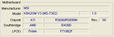

Nedávno se my rozbila základní deska, a tak jsem byl nucen dát Pc na opravu, kde mi dali do pc jinou základní desku. Po dokončení opravy se mi počítač při větší zátěži najednou vypínal, proto jsem ho znovu dal do opravny, kde byla vyměněna za tuto :
Ale problém stále přetrvává.
Nevíte co by mohlo způsobovat tento problém ?

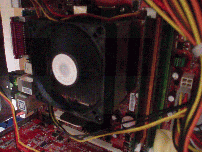

Pasivní s větrákem

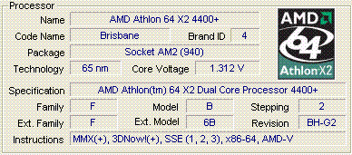

Procesor :

Pokud je na chladiči ventilátor, jedná se o aktivní chladič. Pasivním by byl, pokud by se ventilátor netočil :wink: Zkontroluj to, ale nemyslím si, že by servisák byl takové vemeno, že by si toho nevšiml. Spíš si myslím, že problém bude způsobovat mizerný zdroj. Zkusím hádat. Eurocase?

Větrák se točí .

Máš na tom ještě standardní BOX chladič. Ty teploty CPU jsou opravdu vysoké. Chtělo by to lepší chladič a pastu nebo zkusit udělat pořádek ve skříni pro zlepšení průtoku vzduchu
