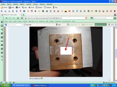

Re: Počítač se "nechce zapnout"
Tak ho nasaď pořádně, hlavně ho neotoč, chladič by měl mít na spodku výřez který patří nad širokou část soklu.
				superman898
 - nováček
 - Příspěvky: 29
 - Registrován: duben 10
Hele, ja ale fakt o počítačích nic nevim
 Kam mám vůbec tu pastu dát a kolik? Připadá mi, že na chladiči je jí málo. Každopádně na procesoru je jí jenom o trochu víc. Takže jak "velká" má být ta vrstva?
Dík za trpělivost
Dík za trpělivost
Masty má být maličká vrstva, aby zakryla nerovnosti chladiče, ale po celé ploše, kterou dosedá k procesoru
				superman898
 - nováček
 - Příspěvky: 29
Ahoj lidi!
Tak konečně můžu (ne)šťastně prohlásit, že počítač (ne)funguje. Nevím, proč se mi to předtím nepovedlo, ale to je jedno. Prostě sem tam konečně přichytil ten chladič a počítač jede. Ale objevil se nový problém:
Počítači se točí větráčky vydává zvuky atd ale na monitoru není nic vidět :( nemáte někdo nápad co by se s tím dalo dělat?
Jinak děkuju za vaše odpovědi
Monitor je zapnutý ?    Kabel je O.K. - zkus s ním zahýbat a zkontrolovat konektor v PC ?  GK sedí správně ve slotu ?
Objevuje se na monitoru nějaká hláška - třeba No signal ?
Ta teplovodivá pasta má být jen na procesoru.
