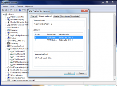

Jinak mohu to takto nechat?

Příspěvekod Marfy » 01 zář 2010 17:59
Režim Ultra DMA je v pořádku.Nesmí tam být jen režim PIO.Pokud máš SATA disk,tak těch se to mimochodem netýká vůbec.

Marfy píše:Režim Ultra DMA je v pořádku.Nesmí tam být jen režim PIO.Pokud máš SATA disk,tak těch se to mimochodem netýká vůbec.
Pokud nejedou v režimu IDE.
