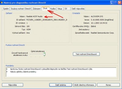

Co máš za zvukovku ?
Start - Spustit - /tam napiš dxdiag/ Enter. Na záložce Zvuk najdeš typ zvukovky.

Příspěvekod TWIXIESS » 02 říj 2010 11:21
Už jsem tam napsala. Ale tam to vůbec nemám nic napsaný..
Re: Multimediální zvukový adaptér
Příspěvekod guest » 02 říj 2010 11:25
Nerozumím. Ty u toho Zvuk-Název neáš vůbec nic napsáno?

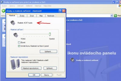

Koukni ještě: Ovládací panely-Zvuk-Zvuky a zvuková zařízení, tam také nic není ?

no.. Ten počítač je po opravě.. (předtím to moc dobře nejelo, takže jsem to trochu něco opravila, apk jsem nainstalovala nový windows xp)
A ani na zvukové zařízení není.. :/
