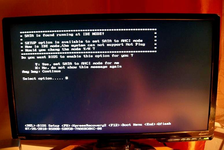

Takže nyní se to asi 3x seklo s tím, že jsem sotva najel na tuto stránku a byl konec..
Vyfotil jsem to, mám trošku tip..když jsem montoval základovku, podezdřele se vyklal pasivní chladič na integ. grafice, příjde mi, že se ta grafika přehřívá. Nevím..ale jsem ve stádiu, kdy se na PC nedá dělat..

Zkus znovu nainstalovat WinXP, ale s ovladačem SATA a v BIOSu s nastavením AHCI. Musíš ovšem nejprve odstranit oddíl a znovu jej vytvořit a pak naformátovat. Pro odstranění oddílu a vytvoření nového použij třeba program Cute Partion Manager, nebo jiný program, který to umí.

Při instalaci XP ček hned na začátku stiskem klávesy "F6" zvolíš instalaci ovladačů a naistaluješ z diskety

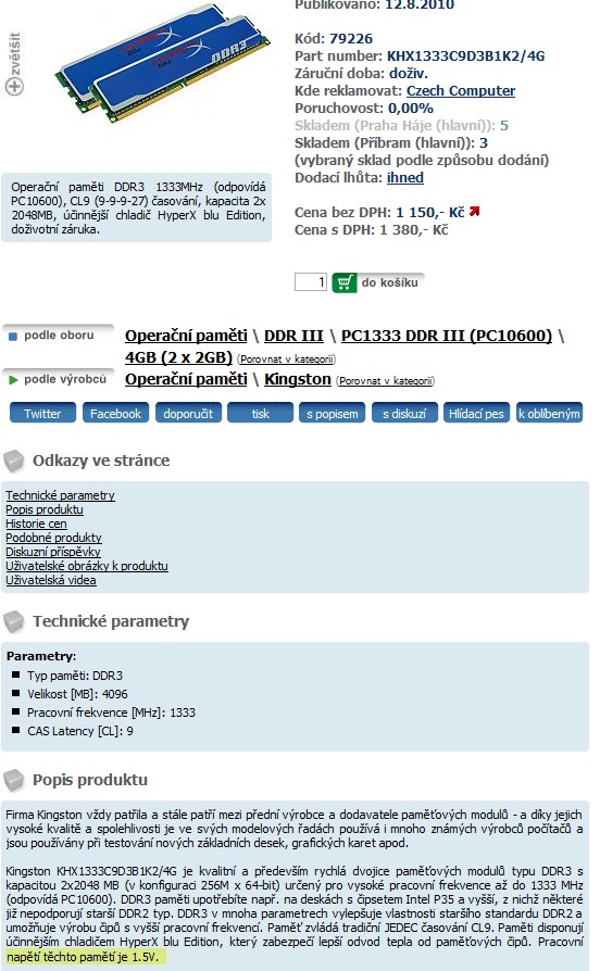

díval jsem se na parametry těch tvých pamětí....optimal. pracovní napětí je 1.5V....ty máš v biosu nastaveno 1.6V...to znamená že by se mohly po delší době zahřívat.Jinak ten komp musí na IDE mode a XP šlapat bez problémů.AHCI bych tam nedával ..přínos je neznatelný a někdy jsou s ním potíže.

Otázkou tedy je, proč tam deska automaticky nastavila 1,6 V. Jinak koukl jsem do skříně, všechny komponenty ošahal a neřekl bych, že by některá enormně topila..vše mi příjde v normě a dle Everestu tomu tak i skutečně je..
Začínám být bezradný..je fakt, že jsem nastavil Native IDE, snížil RAM na 1,5 a vypnul SATA 3.0 a budou tomu téměř dvě hoďky co jedu bez záseku..jsem zvědav..
