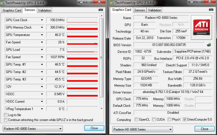

Příspěvekod izzy » 09 pro 2010 18:02
Potřeboval bych píchnou nebo možná jenom poradit s takovou malou záležitostí Když sem v 3D marku dostal 3000 bodů s celkem novým hw tak mi to nedalo a našel sem v GPU-Z frekvenci 100Mhz Core clock a 300Mhz Memory clock přestoře v papírech má 775 Core a 1000 Mem. Nevím jestli ej to chyba GPU nebo nějakej chyták. Pridávám foto z GPU-Z
Sestava : AMD Phenom II X4 995 BE
4 GB DDR3 1333 Mhz
AMD Radeon 6850 Sapphire
Desku asus Jinak WIN 7 64bit

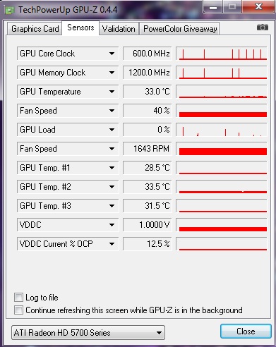

Mám v plánu také udělat test 3D marku. Byl to 3D Mark 11? Jinak to bude divná chyba, mě to nedělá. Zde screen kdy byla GK v klidu.
Benchmark 2609, takže to celkem odpovídá.

Příspěvekod izzy » 10 pro 2010 13:35
No byl to 3D Mark 11 ale zdůraznuji že ten screen nebyl pořízenej při testu samotnym :D

Příspěvekod VaVa-CZ » 10 pro 2010 14:55
No tak to bude asi tim, že tvá grafická karta v rámci úspory energie a sebe samotné snižuje takty, případně i napětí za účelem snížení spotřeby :)
Nech schválně GPU-Z běžet na pozadí, spusť 3DMark, vypni ho a mrkni do GPU-Z. Uvidíš, že takty jsou takové jaké mají být, potom se "většinou po schodech" sníží :)

Příspěvekod Alyx » 10 pro 2010 17:47
Podle mne vtom zadny problem neni Graficka karta jenom "Akceleruje" a jak rekl VaVa-CZ jenom snizuje spotrebu atd skus ji zatizit a uvidis zmeny
