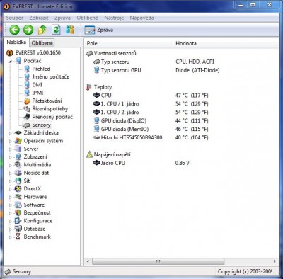

Většinoou při hraní se mi vypíná notebook. Né vždycky, ale už se mi asi 3krát stalo že se mi při hraní Pro Evolution Socceru 2011 vypnnul notebook. Při normálním používání jsem poslal scrren z everestu. Nevím jestli by to mohlo být přehříváním , ale notebook mam na chladící podložce a nepříjde mi že by se přehříval!

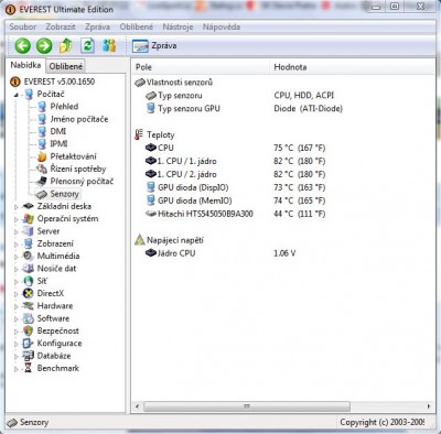

Forhill
Příspěvky: 809
Registrován: únor 09
Re: Samovolné vypínání notebooku
Příspěvekod Forhill » 19 pro 2010 19:32
Tady je screen po chvili hraní Pro Evolution Soccer 2011 (přibližně po stejném čase po kterém se předtím notebook vypnul)
Kde bych to měl v biosu hledat ? (to vypnutí při určité teplotě)
