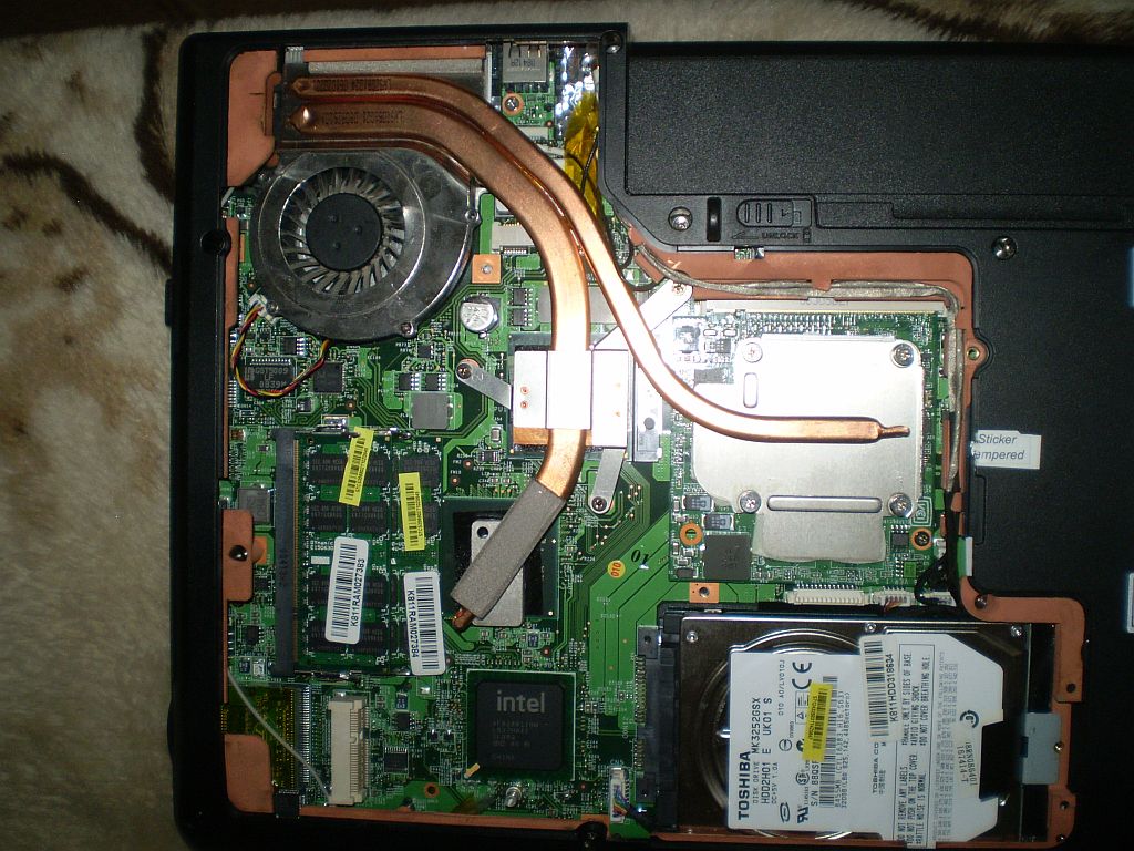

Takže první rada - obrázky vkládej sem jako přílohu. a) málokomu se chce klikat na nějaky IS, b) možná to budou chtít za čas vidět i jiní a zde to bude trvale uložené.

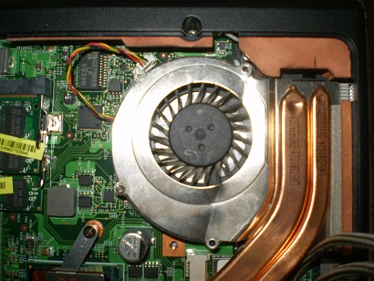

To nevypadá moc nadějně. I když už jsem rozebral lecos a většinu i složil, pak tady bych měl obavy. Píšeš že je vychýlená osa a dře - tedy zřejmě dře vrtule na té jedné straně.
Na tom větráku vidím šrouby, nejde ten dekl sundat? Pak by se možná celá vrtule dala vyndat a zkusit tu osu narovnat, je-li ohnutá. Také může být problém dole v tom pouzdře a to asi neopravíš. I to narovnání osy je problematické a vůbec se to nemusí povést.
Pokud by se ti to podařilo rozdělat a ta osa byla ohnutá pak nezbývá než sehnat ten díl, třeba na Aukru, ale to se mi zdá nereálné.
I stěmi šrouby to vypadá špatně, protože aspoň jeden je schovanej.
Asi se opravdu pokusit to demontovat a nějak vypodložit.

Pokud to způsobuje ventilátor na obrázku, je třeba zjistit co je konkrétní příčinou a pak hledat možnost opravy. To ovšem z obrázku zjistit nejde. Takže je to na tobě.

Na obrazku jde hezky videt ze jedina moznost jak se dostat pod ten plech je ohnout ho :D. Osobne se bojim oddelavat ten cerny plast na hrbetu vetraku :)...pak by se mohlo stat ze uz to znova zase neslozim. Je to hrozne osemetna vec. :(

Ohýbat asi ne. Nahoru ho ohneš, ale už ho nedáš zpět.

Ale dám, uz sem to tak udelal, na fotce jde videt ohyb :). No nic jeste nad tím popremyslim. Prozatim dík.

Ten pasiv demontovat nejde?

Myslim že jo ale nemám dost zkusenosti abych se do toho pustil sám. Prece jen bych musel odmontovat polovinu desky. A pak bych to uz nemusel slozit :).

Předpokládám, že už takto jsi to dělal podle manuálu k ntb, takže zpětně by s tím neměl být problém...a jinak zkušenosti nezískáš ;)
