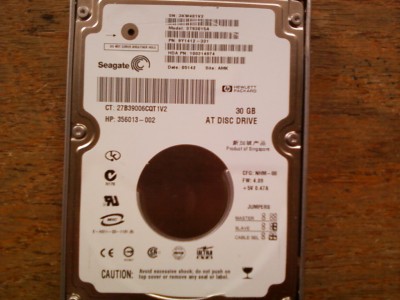

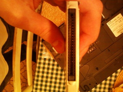

Dobrý den mám toshibu satellite m40 a pravděpodobně mě odešel hdd. Myslel sem si že je to normální 2.5 ide, jenomže asi není - podívejte se na fotku. je to otečená klasická ide(samec za samici), nebo je to něco uplně extrovniho?? vyrábí se takove disky jeste? diky za odpoved...

Je na tom HDD neco napsané? model atp.

Zajímavé – podle typu ST93015A by to měl být ATA (=PATA) disk, ale kabel mi připomíná SCSI.

a neni na to nejaka redukce?

Může být. Ten konektor, co jsi ukazoval na první fotce, vede do desky, nebo do toho disku?

do desky...

Zatímco do disku vede hádám klasický konektor jako z normální kšandy, že? Což znamená, že je to opravdu normální IDE disk.
ST93015A — http://www.ultratecdirect.com/stocklist ... h=ST93015A

j diky moc...takze sla by nekde sehnat nejaka redukce, aby tam sel dat klasickej ide disk (s pinama)? nebo kde by sel takovej disk v cesku sehnat?

Ale vždyť tam tu redukci přece máš na tom kabelu, který jsi vyfotil. Podívej se na konektor, který se dává do disku – to je snad normální IDE, ne?

nj jenze kde takovej disk sezenu? dival sem se a nic sem nenasel..vse se vyrabi s pinama, ja bych potreboval neco takovyho co je na ty fotce..jinak v tom notasu to neni redukce...

Ten disk je akorát v takovém rámečku, který z 2,5" IDE převede piny na typ, který používá tvůj notebook. Stačí to pouze z HDD odšroubovat a místo něj to dát na jiný.
