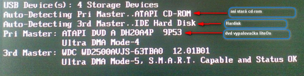

Presne tak, stláčaním klávesy Del.pri spustení neaktivujem bios. Ak stláčam klávesu Del. pri spustení pc, tak mi nabehne iba ten 1. screen. Inač ak ju po zapnutí nestlačam, nabehne na monitore obrázok s logom dosky a s upozornením že stlačením Del. vojdem do biosu. Ak stlačím Del. po zobrazení toho loga, tak už sa nič nedeje. Nereaguje na žiadnu klávesu, jedine reštart cez Ctrl+Alt+Del.

Stáhni si Hirenboot a vypal na CD. Na disku je hromada programů a testů pro opravu PC. Pokud CD naběhne a zobrazí se nabídka zkus testovat. Jestliže nenaběhne, je asi vadná základní deska. Ještě dotaz GK jsi zkoušel vyměnit?

připojil bych se k přízpěvku El diabla.Udělej si pořadek v kabelech a pozicích Master...slave.jasně ti to píše že disk je IDE a ne SATA.Obě mechaniky i disk máš nastaveno na Master......na ide kabelu vždy musí být jedno zařizení master a druhé Slave.Proto se ti Self post na disku zastaví ....nemůžeš mít tři disky Masters.....3rd Masters

Já tam vidím jen jeden HD a jednu mechaniku DVD a pokud jsou na samostatném datovém kabelu, mohou být oboje na Master.

nevím jestli se nepletu ale podle mne jsou tam tři ....ještě ta CD-Rom.....upřesnit by to mohl ale majitel PC.Ten Western digital je SATA ale asi v IDE mode.
Zkusil bych Hardisk-y i mechaniky odpojit a zkusit jestli se půjde dostat do biosu...jestli ne tak zřemě bude neco na desce K.O.

Dostal som sa k tomu až teraz, takže upresňujem. Disk je len jeden pripojený k doske sata káblom. Mechanika je tiež len jedna a tá nemá sata pripojenie, je pripojená k doske tou širokou kšandou. GK som mal vonku a pripojil som monitor k zdieľanej a ten istý problém zo štartom.
JO a dík aspoň za čiastočné vysvetlenie popisu tých screenov, lebo ja som z toho jeleň a preto som ich hodil do príspevku. :D :D :D

Nech v PC jen základní desku s jednou pamětí a GK . Ostatní vše odpoj a to datový i napájecí kabel. Stejně k bedně nech připojené je klávesnici, myš a monitor. Vše ostatní odpoj. Také mrkni, zda nemáš jumperem zkratovanou baterku na základní desce. Doufám, že máš klávesnici a myš do PS2 a ne USB. Pak zkus PC spustit a dostat se do BIOSu stiskáním klávesy DELETE ihned po spuštění PC tlačítkem.

Tak spravil som čo si mi napísal, dostal som sa do biosu, nastavil som boot, pretože po resete tam na prvom mieste bola mala mechanika. Popripájal som naspäť disk aj dvd rom a opäť som bol tam ako na začiatku, proste to nešlo. Tak som odpojil dvd- nejde. Pripojil som ju naspäť a odpojil disk- boot z cd OK :D Posledný pokus- VýMENA SATA KÁÁÁBLA spustím comp a ono je to funkčné. Momentálne instalujem Vistu. Ešte sa ozvem či je to všetko OK. Zatiaľ veľké ĎAKUJEM. :D
