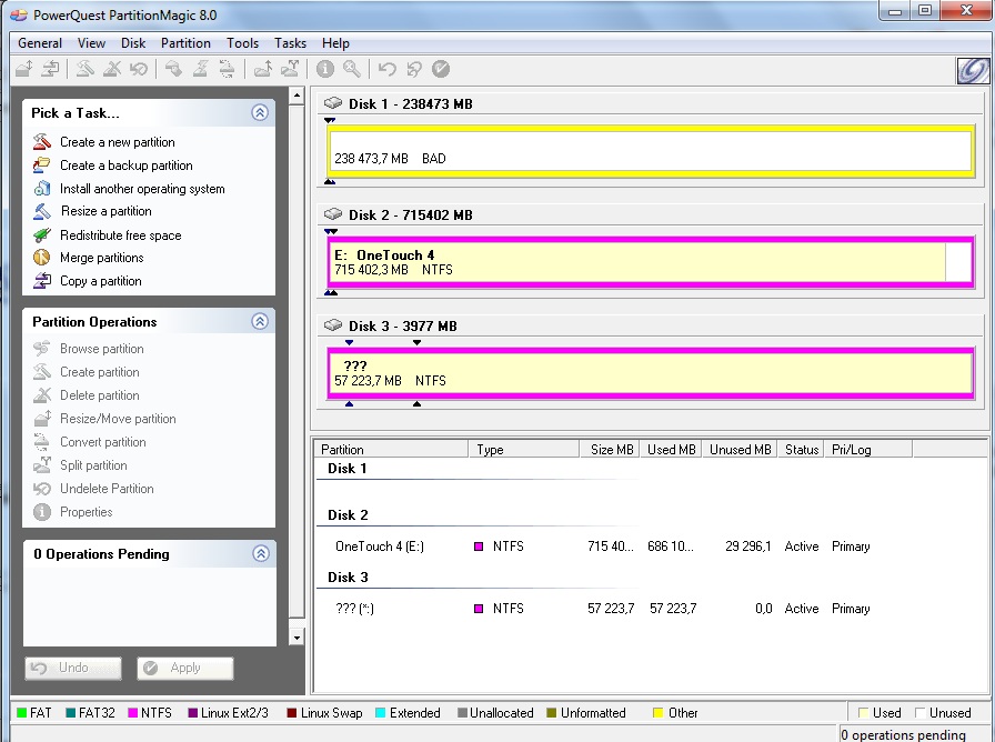

Tak partition magic asi po hodině načítání najel a objevilo se toto, poví někdo co dál ?
Aplikaci nebo utilitku zatím moc používat nechci, nechci nadělat více škody než užitku, stále je prioritní samozřejmě záchrana dat a dále obnova do provozuschopného stavu bez nutnosti formátu...
Jedná se o disk 3...
