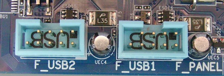

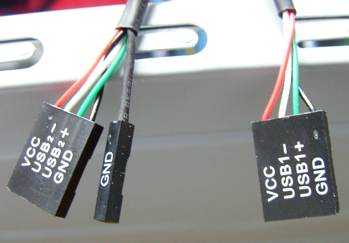

Jede to napoprvé,čili šipka je +.Ještě dotaz ohledně front usb - usb1 má 4pinový konektor a usb 2 4+1 pin.Čtvrtý je ground,co s ním?Asi zavádím nové téma,tak to když tak někdo přesuňte.Díky.

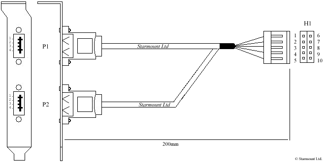

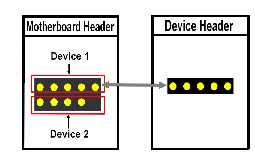

Pokud jeden USB konektor má 4 piny a druhý 5, tak supluje konektor na základní desce jenž má 2x5 pinů a jeden pin je slepý kvůli orientaci. Proto je jeden kratší a druhý delší. USB do zadní záslepky mívá konektor 2x10 pinů, ale bedny mívají 2x konektor, jak je to i ve tvém případě.

Trochu jsem to špatně napsal,USB 2 má 4pin+1volný na drátu a ten je ground,omlouvám se.
--- Doplnění předchozího příspěvku (05 Bře 2011 15:57) ---
Pokud dám 4pin do usb 1 do horní řady,jede jedno usb a ten 4+1 pin ať dám kdekoliv,nechytne se.Nemůže být špatné jedno usb v case? :listen:
