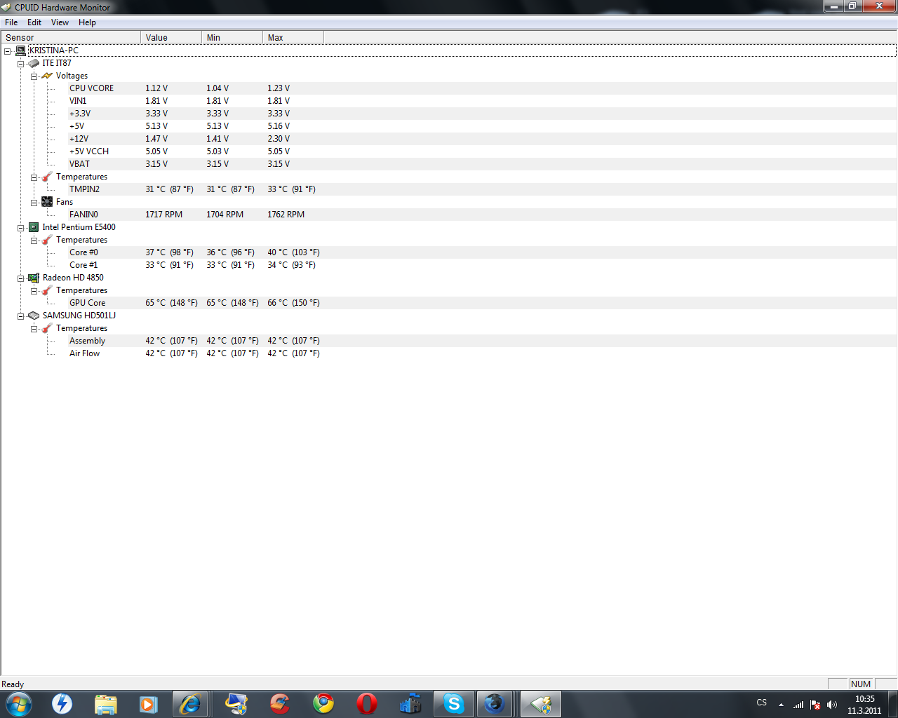

Příspěvekod lykoss » 11 bře 2011 10:40
příloha

Re: zelené čtverečky na obraze
Příspěvekod d1amond » 11 bře 2011 12:23
Teploty OK. Pokud nepomůže reinstalace driverů, tak se poroučí grafická karta. Pokud je v záruce, hned bych ji reklamoval.
