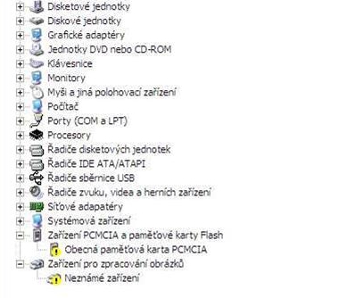

Ve správci zařízení mám žlutým vykřičníkem označeny dvě zařízení.Obecná paměťová karta PCMCIA a neznámé zařízení pro zpracování obrázků.Zkoušel jsem to opravit přes poradce při potížích,ale marně.Obecná paměťová karta flash mi hlásí,že toto zařízení nepracuje správně,protože systému Windows (používám XP Profesional)se nepodařilo načíst ovládače zařízením požadovaná.(Kód 31).Ale ovladač tam je a to ,WINDOWS/system32/DRIVERS/memcard.sys.Když zapojím flash kartu ozve se zvuk že systém nalezl nový HARDWARE ale ikona v Tento počítač ani nikde jinde není.V liště je tak jak má být bezpečně odebrat Hardware.USB mám v pořádku.U zařízení na zpracování obrázků mi hlásí,že nemam nainstalovaný ovládač.Jaký a odkud jej mám stáhnout nevím.Předem vám děkuji za radu. :idea:

Zkus zařízení ve správci zařízení odebrat a restartovat počítač. Ovladače by se měly nainstalovat znovu, tedy pokud nejsou poškozeny.

Děkuji za radu,zkusil jsem to,ale ovládače jsem tam po restartu nenašel,tak jsem se musel obnovením systému vrátit zpět.Jsou tam stále dva žluté vykřičníky.

Vypadá to, že ovladače nejsou nainstalovány, nebo neodpovídají instalovanému zařízení, či jsou vadné.
