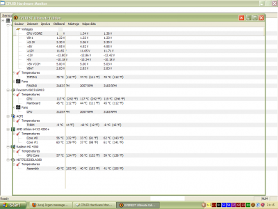

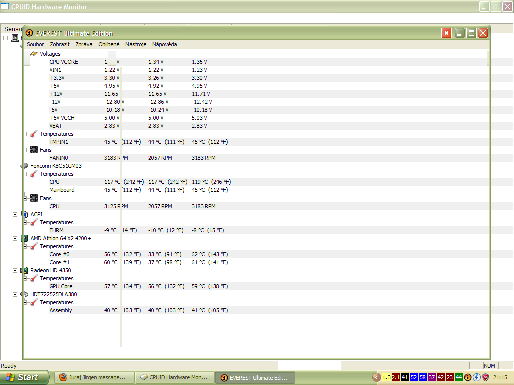

Ten zdroj toho musí mít plný kecky. Koukni se na teploty v zátěži programem HW monitor a dej sem screen s těma teplotama.

takže po nějakém tom zatížení (asi stejně dlouhá doba když se mi seklo CoD BO)
Jo a zapoměl jsem dodat že už se mi to stalo i párkrát i v prohlížeči...
doufám že je to dobře
► Zobrazit spoiler

Teplotama to nebude, HW monitor si zaměnil ZD a CPU. Zdroj to ale bude na 90%. Hodnoty napětí jsou nižší než mají být a v zátěži už to asi fakt nestačí udržet.
