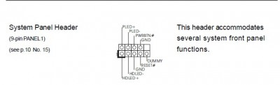

aureli píše:drží, připevněné, jen si nejsem jistý, ale myslím že to nepípne, když zmačknu čudl na zapnutí, tak jednou blikne červená kontrolka a pak už nic nebliká a ještě při tom zapnutí, jak je ten klasický náběh toho pc myslím zabzučí hdd.
ještě jednou:zkontroluj propojení předního panelu bedny se základní deskou dle manuálu....vypadá to že máš něco špatně.

znovu zastrčeno, ale pořád nic

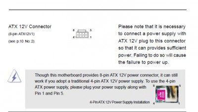

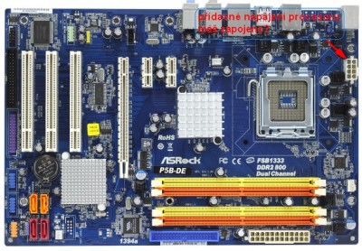

přesně jak píše don...a bez toho přídavného napájení procesoru se ve většíně případů PC nezapne.

v tom přídavném napájení mám 4 pin..

Podle fotky a návodu máš tlačítko na zapnutí dobře.
( http://www.asrock.com/mb/manual.asp?Model=P5B-DE )

ten 4pin máš píchnutej dobře v pinech 1-6 dle manualu?zdá se mě že by podle manualu..to malé foto je to opačně....zkontroluj to.
