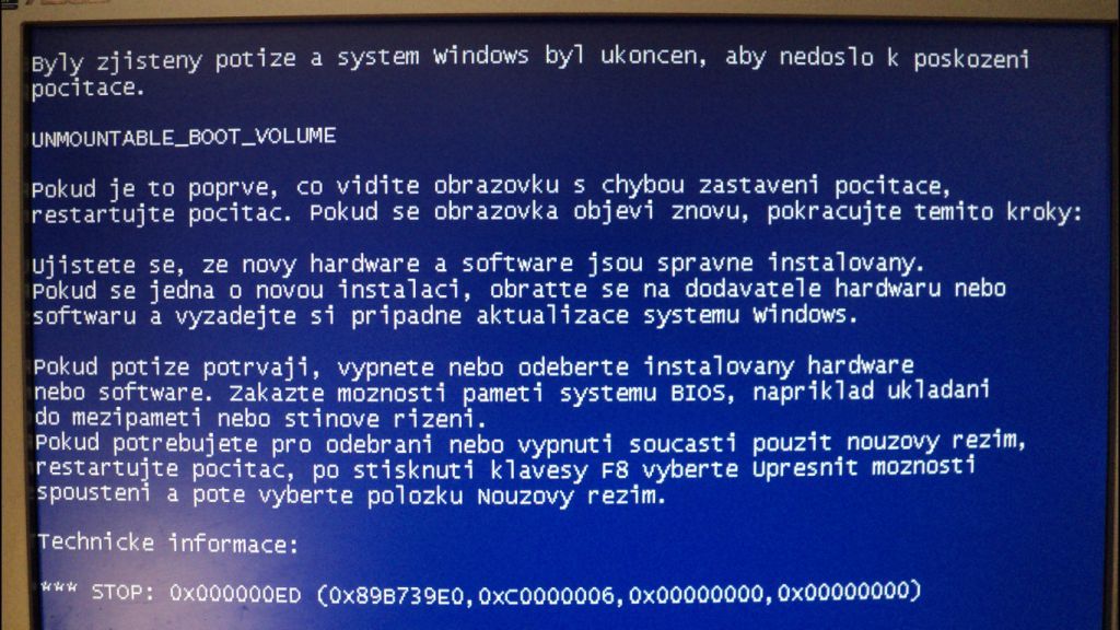

A zkoušel jsi držet po startu F8? A pak zvolit "automaticky nerestartovat v případě chyby"?

Nezkusil. Tak tady je ta chybová hláška.
--- Doplnění předchozího příspěvku (01 Zář 2011 14:45) ---
Také jsem mohl předtím více hledat, takže to bude asi chyba ve winech. Zkusím nejdříve, co je psáno zde, koukám, že se to tu už řešilo. :oops:

Nebo zkus zde:
http://support.microsoft.com/?kbid=297185&sd=RMVP
popř. budu citovat radu, kterou jsem kdysi dostal já (na stejnou chybu při BSOD)
"Prostě spusť konzolu pro zotavení, pomocí fixboot oprav VBR svazku a pak spusť chkdsk /r."

Re: Při načítání win BSOD a ihned restart. Co s tím?  Vyřešeno
Příspěvekod MiliNess » 04 zář 2011 23:05
Ano, přesně tak.
Když systém nemůže připojit svazek, většinou je poškozený BIOS parameter block (v prvním sektoru svazku), to opraví FIXBOOT.
Dále se může jednat o poškozené matasoubory FS, tam je pak na místě minimálně chkdsk /f (nebo chkdsk /r)
Obojí spustíš z konzoly pro zotavení, kterou najdeš na instalačce WinXP. (klávesa R na první obrazovce spuštěné instalace WinXP)
