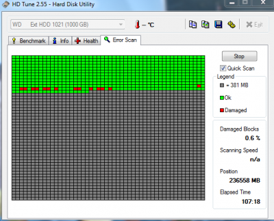

tak sem to projel a bylo tam několik červených polí...

Příspěvekod Satanek66 » 14 zář 2011 17:40
to sem bohužel neudělal musel bych to pustit znovu, čili až to dojede
--- Doplnění předchozího příspěvku (14 Zář 2011 19:30) ---
trochu sem to zkrátil nebo by to dneska asi neodběhlo, takhle to bylo včera s tím rozdílem že zbytek už byl pak zelený

No, už tohle ledacos vypovídá, já ale myslel záložku zdraví, tedy Health ...
Obrázek

Příspěvekod Satanek66 » 14 zář 2011 19:46
tohle bylo včera bohužel prázdné když to doběhlo díval sem se
