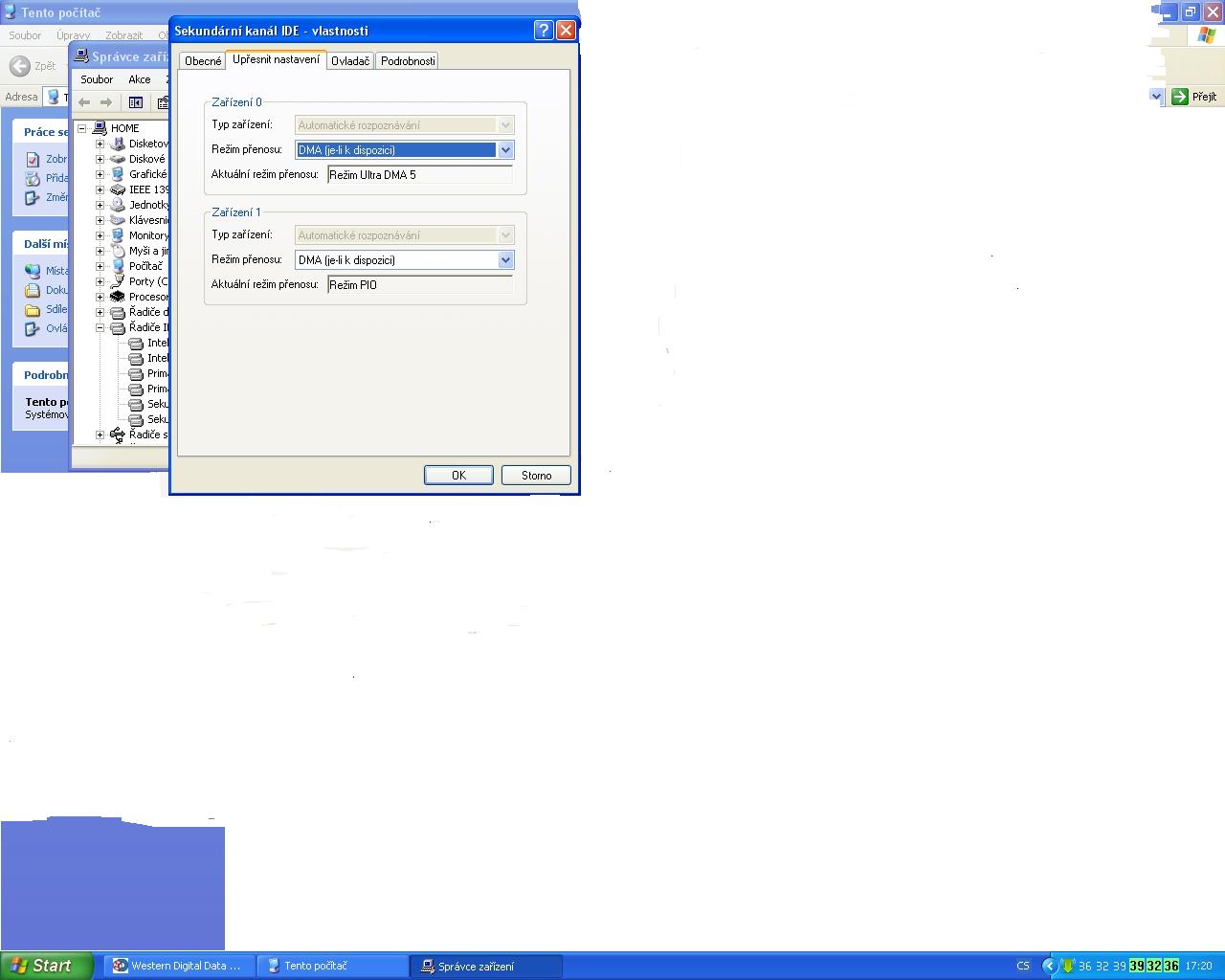

Už z těch testů je jasné, že disk má problém. 4MB/s max rychlost?? To má můj flash disk, když se rozbíhá:)
Reklamuj ho.

Právě proto jsem mu dal ten odkaz.Bere se utilita od výrobce a ta když nenajde závadu tak reklamaci neuznaj.(záleží na prodejci)

Což není pravda. Jakákoliv utilita, která naměří tuto rychlost disku musí být (a bude) brána vážně. Nebo myslíš, že když přijde a řekne, že disk je 10x pomalejší než jeho systémový, tak ho nevezmou? Já bych si to teda nedovolil a můj dodavatel také ne.
Mimoto, na krámě to nejspíš nikdo ověřovat nebude, protože se disky posílají do ext středisek a tam to většinou mění za jiné kusy - jinak se nestíhá lhůta 30 dní.

Za zkoušku nic nedá-jsem zvědavej jak dopadne.

Už to testuju.Test první OK.Teď mi jede test 2.To bude trvat hodinu....pak to sem dám.Díky moc.

Asi vyřešeno.Problém s Hard diskem.Má nastavení na Pio....jak jsem pochopil je to špatně.Jestli je chyba právě v tom,tak tisíceré díky.Skvělé užitečné fórum je to.

Problem asi vyřešen.Špatné nastavení Hard disku.Jede podle této tabulky v PIO...nebo se pletu?

Tak jsem přenastavil to PIO a už to maká jako blázen.Jen se mi strašně zpomalil internet,že skoro nejdou otevřít stránky:-)

Změnil jsem v nastavení toho hadru PIO na DMA a PC letí jako blázen.Jdou videa,hry....jen se zpomalil internet že neotevřu skoro ani stránku.Na druhém PC jde normálně.Já tuším nějakej problem v kabeláži.
