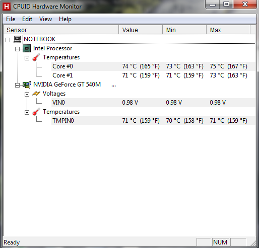

Příspěvekod ToxicCc » 14 říj 2011 23:24
Tady jsou ty teploty...

Příspěvekod Funstorm007 » 15 říj 2011 01:26
To jsou teploty v zátěži nebo v klidu? Nejlépe to udělej tak, že zapneš PC, pustíš HWMonitor a půjdeš hrát. Program bude mezitím zaznamenávat nejvyšší teplotu a až se dostaneš k tomu sekání, uvidíme jak na tom teploty budou...

Příspěvekod ToxicCc » 15 říj 2011 13:29
To je teplota v zátěži.

Příspěvekod Těsňa » 15 říj 2011 13:31
V tom případě to teplotou nebude..

Příspěvekod Funstorm007 » 15 říj 2011 15:32
Mno, toto chování by ale ukazovalo podle všeho na teploty. Když se hra začne sekat a na chvíli jí pozastavíš a třeba přepneš na 10 min do win a pak budeš pokračovat, pořád se seká?

Příspěvekod ToxicCc » 16 říj 2011 16:26
Funstorm: Toto dělám a po těch 10min. ve win je vše OK.

Příspěvekod Funstorm007 » 16 říj 2011 16:44
Pak to ale musí být teplota. 70°C ovšem není nijak moc na NB takže nevím. Zkus snížit detaily, případně i rozlišení ve hře a uvidíš co to udělá...
