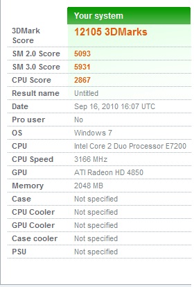

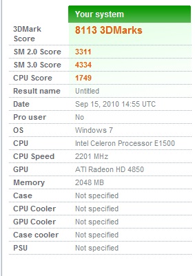

Máš nové ovladače grafiky ? V jakých hrách konkrétně ?
Osobně jsem měl jak Radeon HD3870(trochu výkonější 3850) a Radeon HD4850 v sestavě a rozdíl poznáš snad jen podle vyšších FPS.Vizuelně těžko.Mám obě grafiky otestované ve 3Dmarku06 a skore uložené.Testoval jsem je jak s Celeronem Dual Core,tak s Core 2Duo na 3,2Ghz,takže podobný upgrade jako ty.Rozdíly tam rozhodně jsou.Viz příloha.Stáhni si 3Dmark 2006 nebo i 3Dmark 2011,otestuj a hoď jsem skore.Porovnáme to.

Podle mne ten procesor běžel při testu normálně na 3,0GHz.Výsledku CPU score ve 3D marku tomu plně odpovídají.Stačí se podívat na test toho procesoru tady : http://extrahardware.cnews.cz/test-proc ... 0?page=0,8
Každopádně procesor můžeš ještě přetaktovat.Tím opět zvýšíš výkon.Tos však mohl udělat i s původním procesorem a byl bys na tom stejně.

Re: PC po upgradu nejeví známky zlepšení
Přetaktováním by se dostals téměř na úroveň E8400 i když má procesor nižší cache.Protože při přetaktování bys i tu sběrnici zvýšil na 1333Mhz.Moje C2Duo mi taky z původních 1066Mhz běží na 1333Mhz a vidíš sám,že výsledky jsou podobné.Ovšem je fakt,že tam kde E2220 s přetaktováním končí,tak E8400 teprve začíná,takže je to lepší volba.
