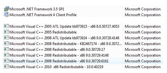

ukazu ti na obrazku jak asi by to melo vypadat v instal programech

Re: Problémy s novým grafickým ovladačem
Nainstaloval jsem c++ 2005 a problém se opět opakuje hází mi to tohle: http://popelnice15.rajce.idnes.cz/naste ... ie2616.jpg a potom musím reset. Nemohl by si mi poslat nějaké linky na stáhnutí všeho co tam máš?
