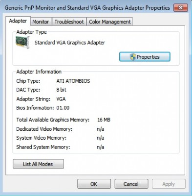

Ahoj,

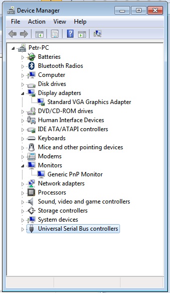

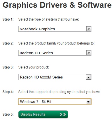

na ntb s Windows 7 Professional 64bit mi nastala modrá smrt, tak jsem vše zazálohoval a reinstaloval na nový systém... Ovšem mám problém s ovladači grafické karty... Ntb mi běží jen na integrované. V ntb mám AMD HD6370M 1GB... Nedá se nějak jednoduše zjistit, jestli je grafická karta v pr****? Když totiž stáhnu ty ovladače, tak mi to napíše, že nemám v ntb zařízení, které by souhlasilo s ovladači...
Přikládám screeny:
Díky za rady... :?
Nastavení rozlišení
Zde stahuji ovladače
Správce zařízení

Martab položil správnou otázku. Já si dovolím připojit ještě jednu: ty máš na NB ještě nějakou jinou GK než integrovanou? Kdybys měl nějaký problém s HW, tak se ti v Správci zařízení objeví ikonka s vykřičníkem a tu tam nějak nevidím.

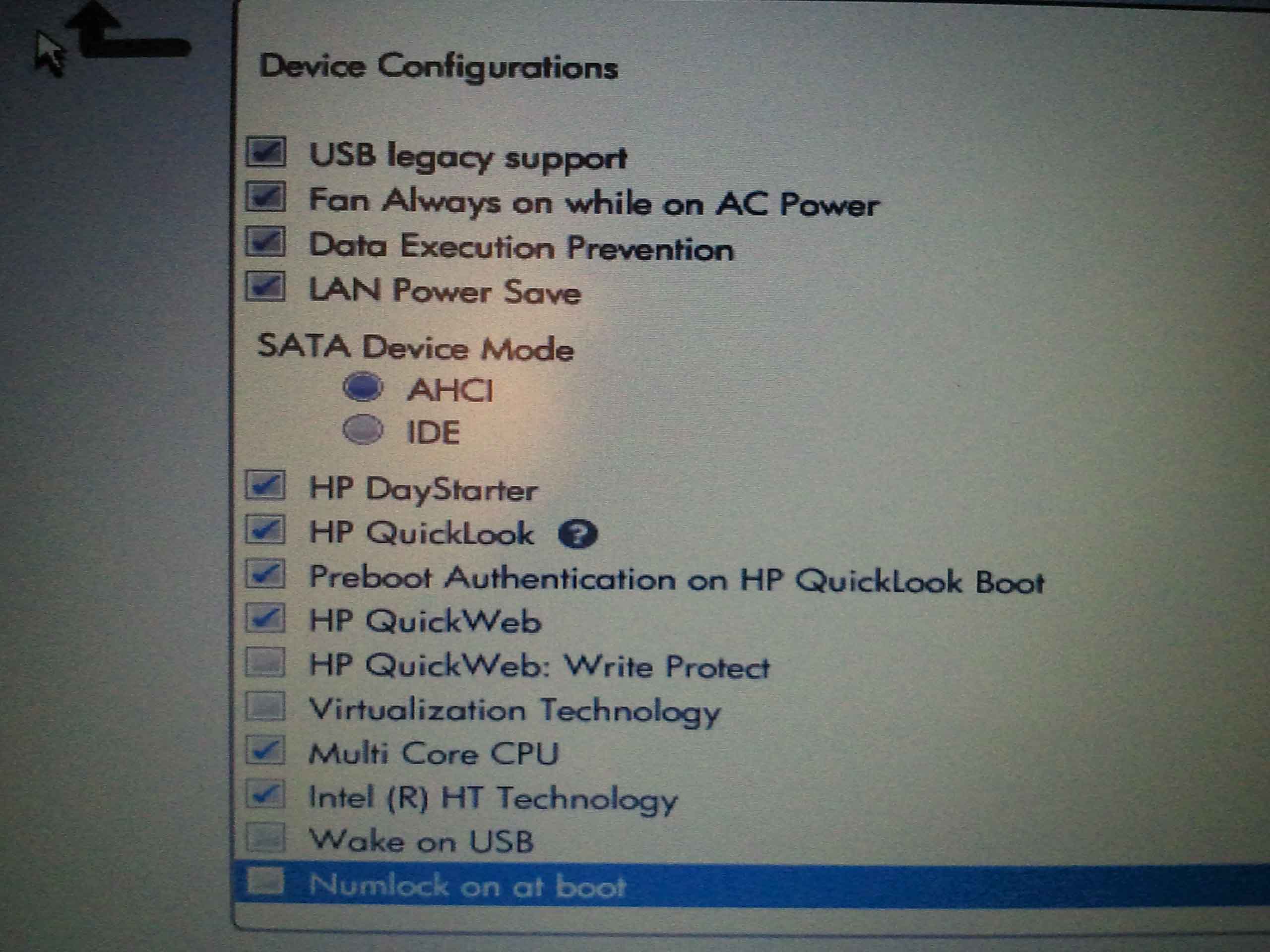

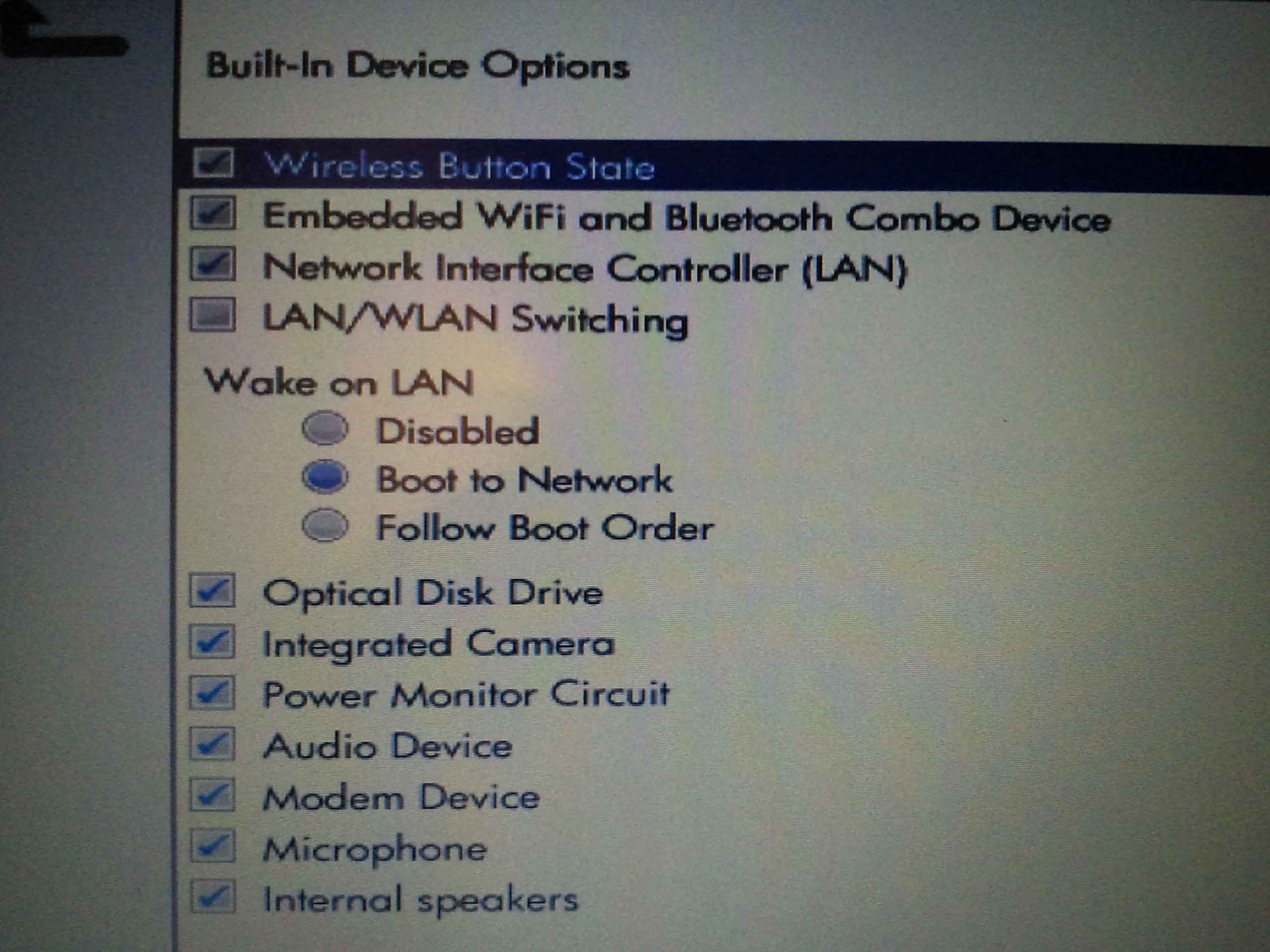

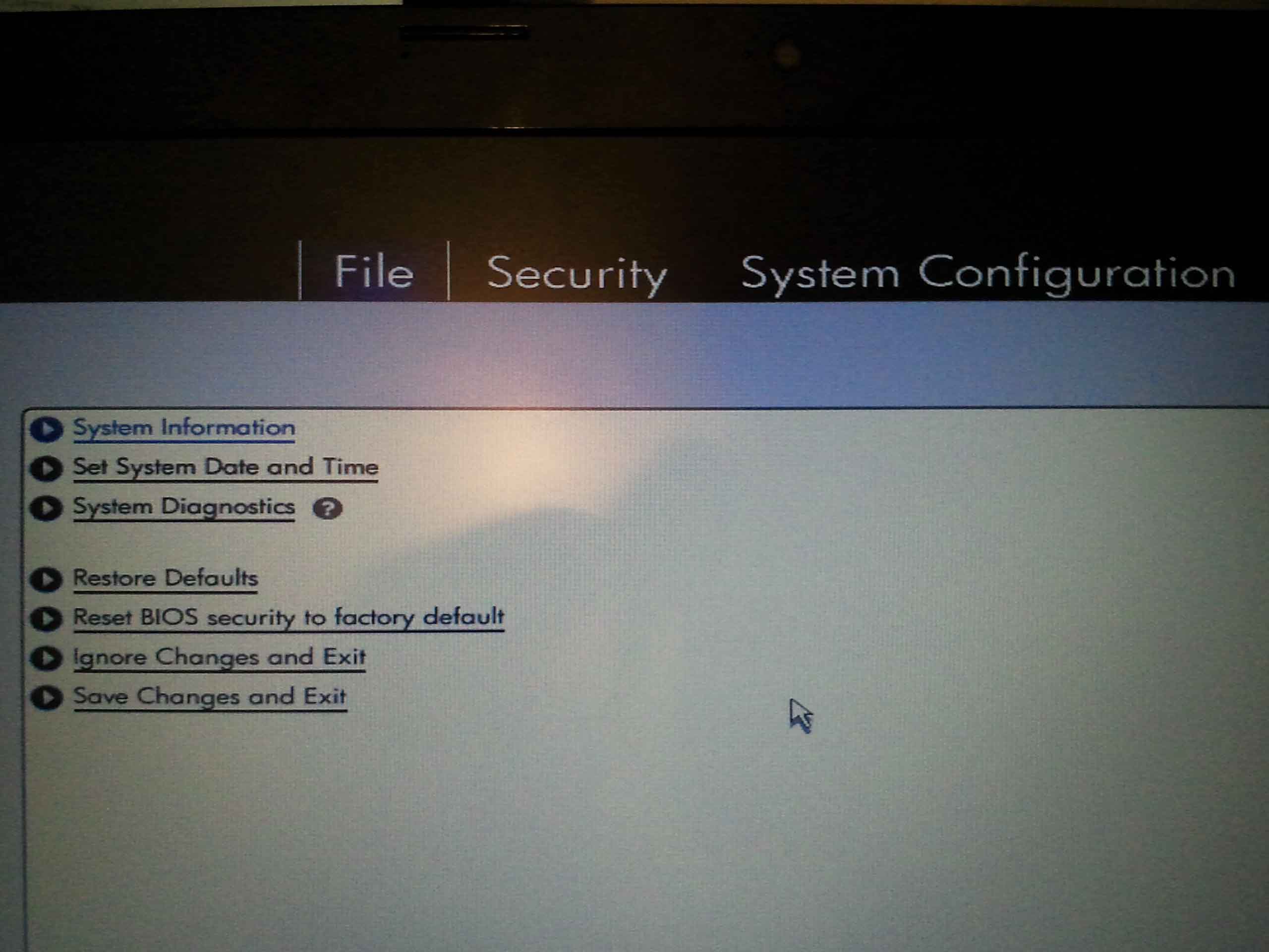

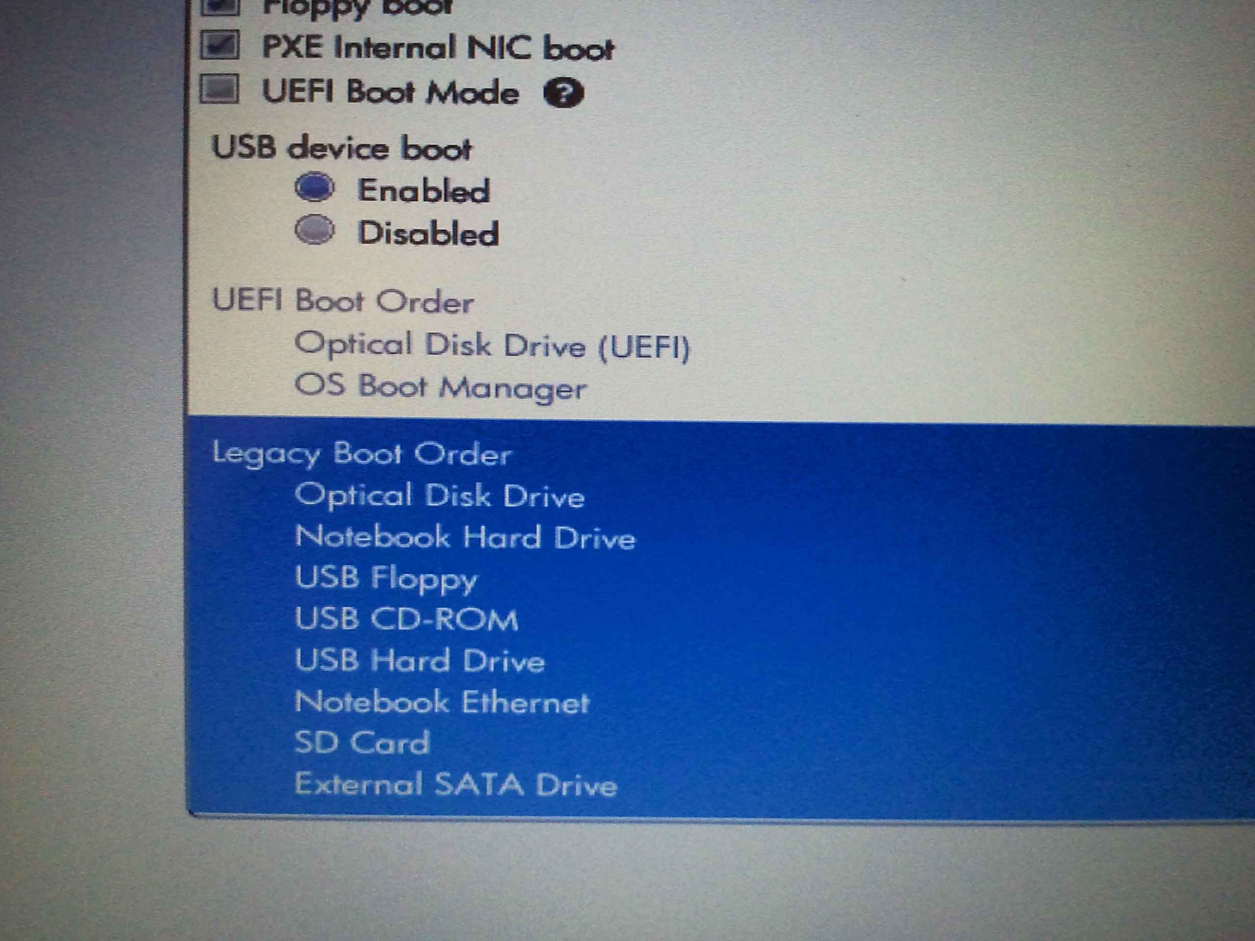

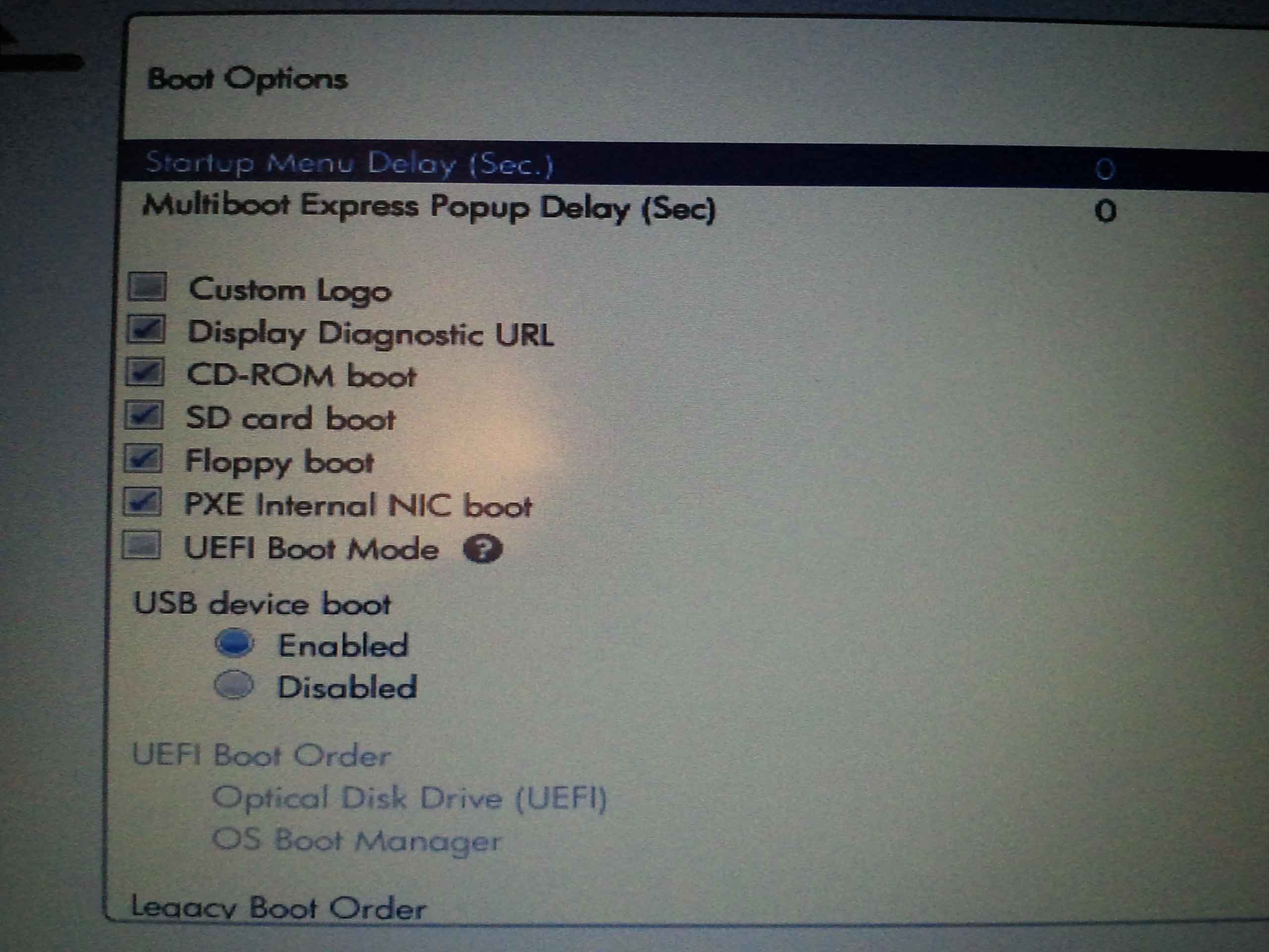

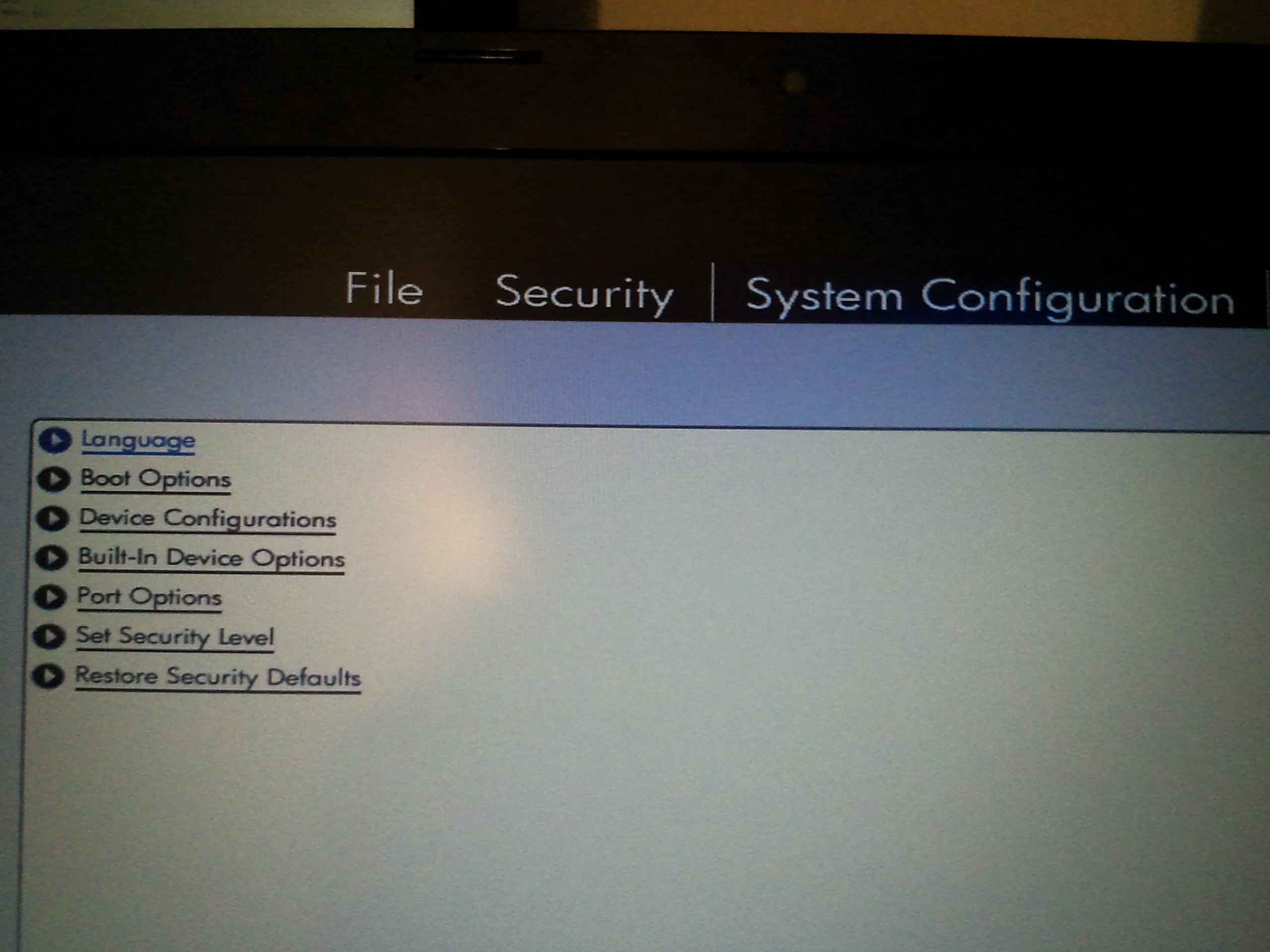

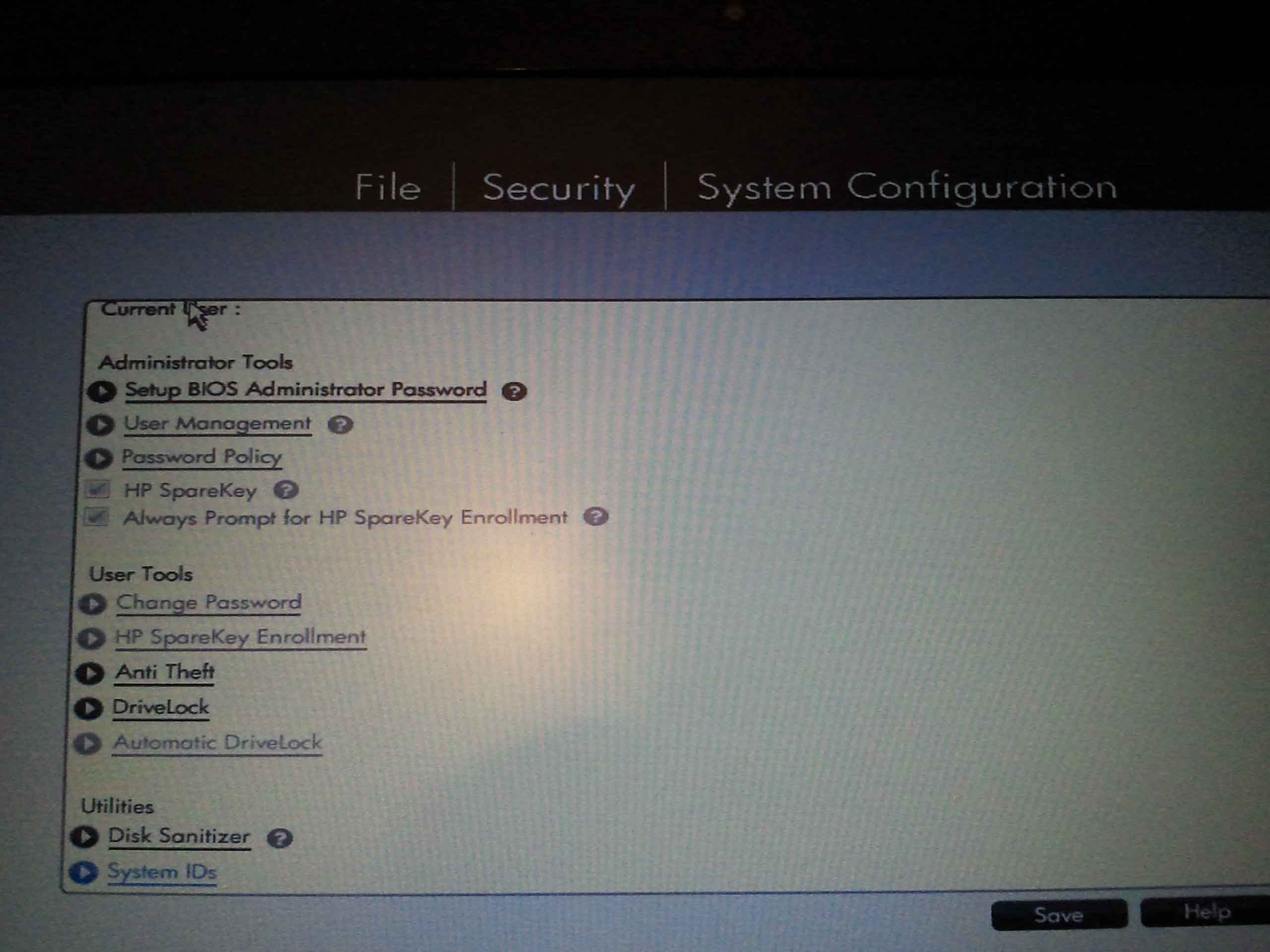

Jojo, je to přesně ona... Ta grafika... Jinak v BIOSu se až tak moc neorientuju... Nic jsem tam s nastavováním nenašel... Aspoň teda myslím...
Přikládám fotky z BIOSu:

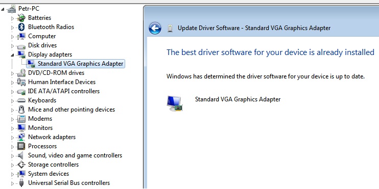

Nejspíše tam dáváš nesprávný ovladač pro uvedenou GK. Klikni ve Správci zařízení na uvedenou GK a vyber Aktualizovat ovladač. Správný ovladač je třeba hledat na stránkách výrobce notebooku t.j. HP.

Odinstaloval jsem veškerý ovladače od AMD, restartoval ntb a zkusil tedy ve Správci zařízení vyhledat aktualizace ovladače...
Podle mě to ale hledá ovladače nějaký GK co je v záloze v ntb...
Výsledek:
--- Doplnění předchozího příspěvku (28 Pro 2011 08:10) ---
Tak problém vyřešen... Netuším, jak je možné, že ovladače z oficiálních stránek AMD nefungují... Zkusil jsem se podívat na stránky HP a pro můj model stáhnout ovladače GK a vše funguje.
Měli by si u AMD udělat pořádek...
Díky všem za rady!
