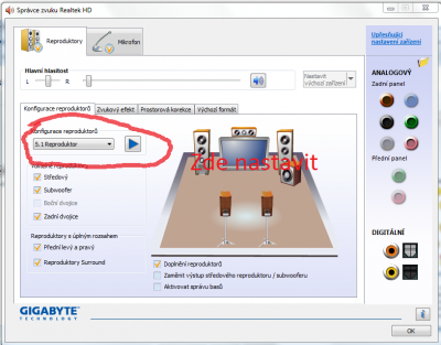

Určitě špatně nastavené nebo zapojené pokud máš zvukovku Realtek tak honem tam klik na ikonu v systray
Mě to dělalo také zkus to takhle a uvidíš

a kde se to přesně nastavuje? já myslím že to tam mám nastavený ... a je tam víc kabelů ....
jako nastavený to mám normálně natvrdo na 5.1 ... jde tam i 7.1 ale to je podle mě fuk
nevím kde jinde se to nastavuje
a když dám ten test tak hrajou jen dva z pěti ... ale zapojený to mám všechno dobře,to jsem se už díval...prostě to ty sedmičky asi nějak nechcou přebrat ... na xp mi to normálně šlo

Jestliže máš 7 tak nastav 7 a jestliže má5, tak 5!

Když bude mít 6-kanálové repro ale nastaví ve správci 7.1 bude to hrát stejně. Správce zvuku najde v System tray (systémová lišta napravo), je to ikona reproduktoru. Tam vybereš konfiguraci reproduktorů 5.1 Reproduktor. Až to nastavíš, poklepáním na reproduktory na obrázku ozkoušej jejich (ne)funkčnost. Jsi si teda stoprocentně jist, že máš sestavu zapojenou zcela správně?
