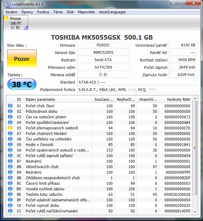

Crysatldiskinfo píše ke stavu disku pozor, disk má lehce přes 2 roky naběháno necelý rok

Dej sem screen z CDI. Disk by mohl být v záruce?

Příspěvekod mikul » 05 led 2012 16:06
Už je to více než dva roky, konkrétně 2 roky a 4 měsicě co mám tento ntb

Není to nejspíš diskem - je to diskem, koupit nový. Přeinstalování pomůže jen do doby, než se tam začnou ukládat data.
