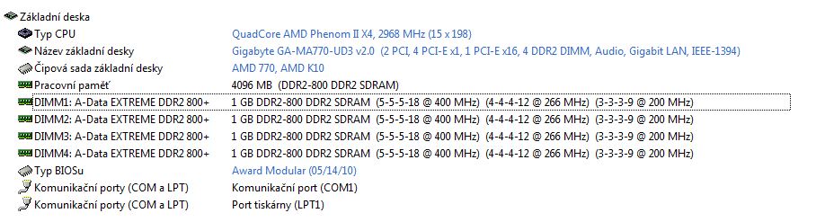

ahoj prosim o radu jak poznam jestli ramky jedou na tu spravnou frekvenci a nebo jedou na nizzsi ?

Z tohoto poznáme maximálně to, že tam máš čtyři 1GB paměťové moduly, které jsou schopny běžet s max. frekvencí 400MHz (800MHz efektivně) při časování 5-5-5-18. Musíš se ještě podívat na Vlastnosti paměťové sběrnice, na jaké frekvenci právě běží. Pokud tam bude frekvence 400MHz, je to tak správně.
Měl bys ale také vědět, že je někdy mnohem výhodnější nižší frekvence s lepším časováním. Může se tak stát, že při frekvenci 800MHz bude paměť pomalejší než na 667MHz.
