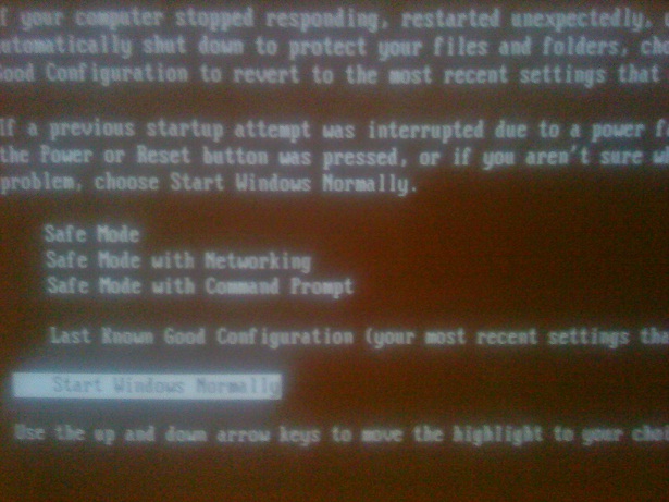

1. toto sa mi objavi pri zapnnuti pc http://imageshack.us/photo/my-images/83 ... 565ar.jpg/

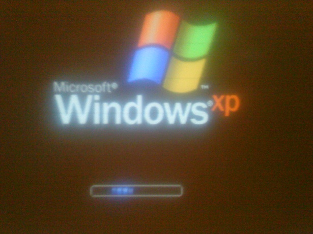

2.ked vyberiem hocijaku moznost tak sa mi to v tomto momente zastavi a restartne pc http://imageshack.us/photo/my-images/57 ... 566rd.jpg/

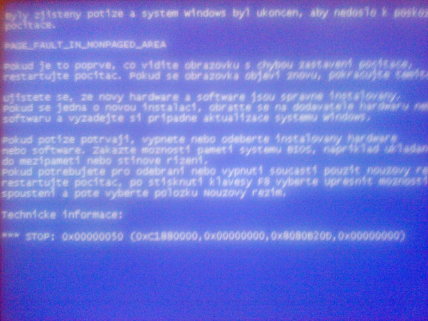

3. tak som dal moznost ze bez restartovania (to pisal kolega Blue Spirit ) a ukazalo sa toto http://imageshack.us/photo/my-images/4/dsc00570pn.jpg/

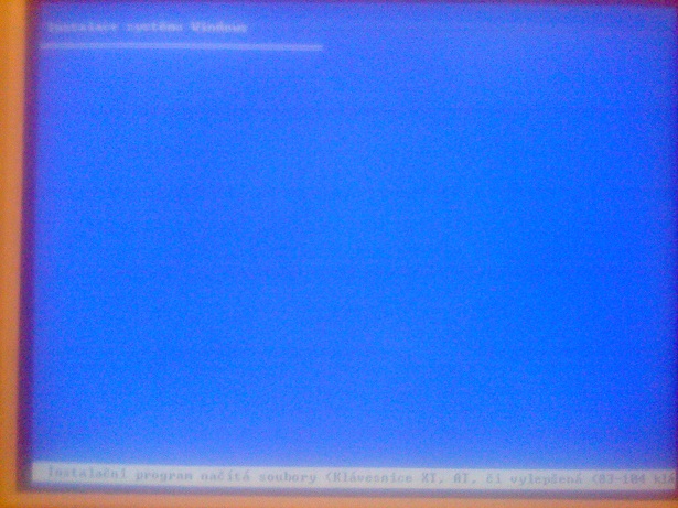

4. skusil som reinstal windowsu ale pri prebehnuti tohto http://imageshack.us/photo/my-images/513/dsc00567m.jpg/ doslo k moznostiam ze instal windows, tak som to dal a stalo sa toto http://imageshack.us/photo/my-images/818/dsc00568d.jpg/

Příspěvekod MiliNess » 05 led 2012 18:40
Jedná se o PAGE_FAULT_IN_NONPAGED_AREA, tedy výpadek paměťové stránky v nestaránkovaném paměťovém fondu jádra.
V tomto případě bude pravděpodobně způsoben vadou paměti (nebo jinou chybou v paměťovém subsystému).
Vypal ISO utility GoldMemory jako obraz disku na CD, nabootuj z něho a spusť test paměti.

obrazky maju poradia od spodu smerom hore bo blbo som to nahodil
