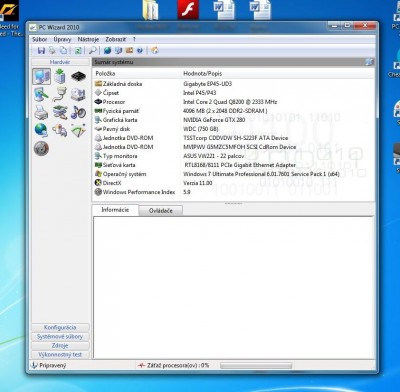

Asi tak posledné 2 mesiace mi padá GK pri väčšom zaťažení sa mi sekne a musím reštartovať PC tlačítkom na bedni (napr. pri hre CSS alebo NFS - The Run) ... a naopak zas pri iných hrách mi ide (napr. Assasin's Creed Relavations, COD MW3) ... vo windowse, pri surfovaní po internete, pracovaní v programoch atď. ide normálne. A chcel som sa spýtať či by nemohol byť jeden z dôvodov výmena zdroja. Mal som zdroj 700W už neviem presne aký no ten mi potom zhorel, tak som dal PC do servisu a vymenili mi ho za 500W presne tento: http://www.alza.sk/pocitacovy-zdroj-ocz ... 102331.htm . Tak som sa chcel spýtať či by to nemohol byť ten hlavný problém padania GK, alebo je ten zdroj dostačujúci ?? Tu je presne moja zostava PC:
Nejako sa moc v PC nevyznám, tak bude vďačný za všetky rady. :)

No ani bych se moc nedivil. Bůhví nakolik je účinnej a samotná karta si veme klidně 200W. Podezíral bych tedy opravdu zdroj a zkusil nejprve jinej výkonnější nebo kvalitnější (Seasonic, Corsair, Enermax). :smile:

No niekde som sa dočítal, že v nečinnosti berie okolo 180W a v záťaži môže prekročiť aj 300W tak ma napadlo, že by to mohla byť tá príčina. Dík za odpoveď.
