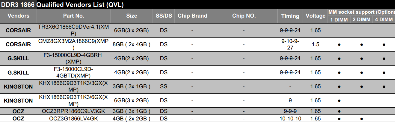

jaro-slav píše:Tak dnes jsem novou desku s procesorem zkusil s úplně jinou sestavou a makalo to. Problém nastal, když jsem tam přidal moje paměti a nastavil jim frekvenci na 1866 (mají to podporovat, procesor jsem vybíral kvůli tomu, aby toto podporoval a desku jsem vybíral k procesoru). Když jsem jim nastavil 1600, tak tato sestava běží. Má někdo zkušenosti s RAMkama na frekvenci 1866? Mám vadné paměti nebo jsem něco opomněl, snad nějaký speciální postup?

Špatně to vyznělo - jako "přidal" jsem myslel "vyměnil" za ty moje paměti. Jsou to Corsair 8GB KIT DDR3 1866MHz CL9 Vengeance

Máš vše správně nastaveno v BIOSU?
Časování: CL9-10-9-27
Napájení: 1,5 V

Bylo tam nastaveno 9-9-9-27 a 1,5V, tak jsem RCD timing nastavil na 10 a právě zkouším jet na 1866MHz
