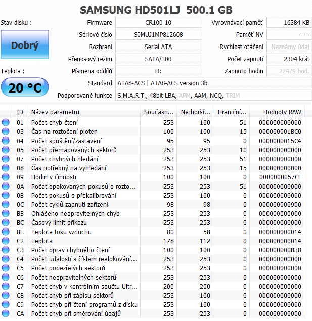

Pro porovnání se můžeš podívat třeba na můj disk, kterej má naběháno skoro 1000 dnů v kuse a je naprosto v pohodě. :smile:
// Koukám, že kolega to stihnul dřív :P

Orcus- na tvém screenu nevidím žádný problém..vypadá jako mé zbývající 3 HDD také Samsungy, tedy O.K..tak nějak bych si stav nového HDD představoval..
