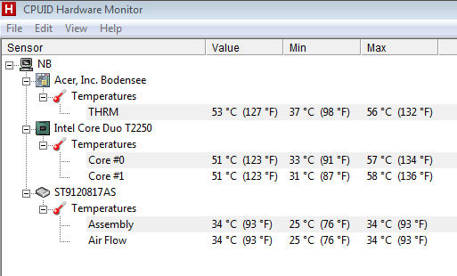

Nainstaluj HW Monitor a vlož se screen s teplotama.

Příspěvekod meridas » 22 dub 2012 09:35

To je vklidu nebo v zátěži? Pokud je to v klidu tak sem hoď ty v zátěži.

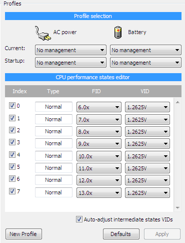

Měl jsem podobný problém a teď vlastním notebook na, kterém jsem ten problem vyřešil. Bylo to moc vysokou voltáží v procesoru. (shodou náhod taky acer , ale 6920). Vyřešil jsem to tak, že jsem přiškrtil voltáž na nejvyšší násobič z 1.25 V na 1.15 V, od té doby se mi to ani jednou nepřehřálo.

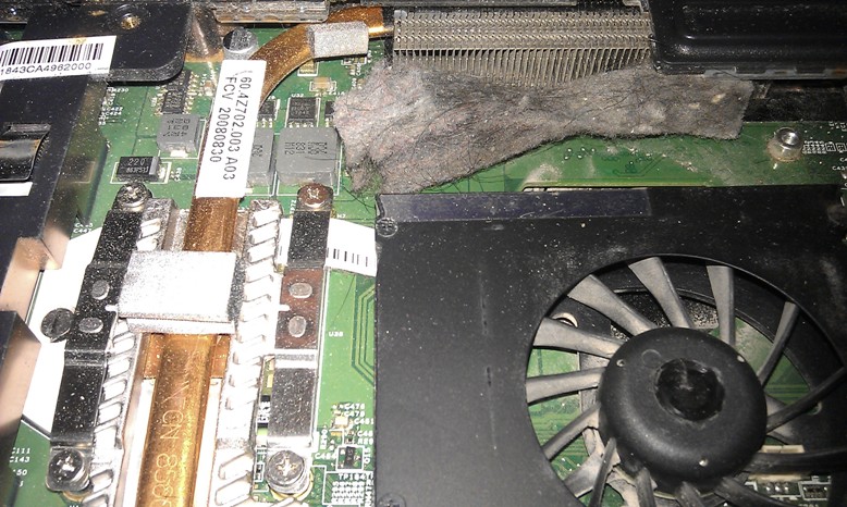

A jaké přitom byly teploty? Pokud se něco přehřívá, rozeber to. Mezi ventilátorem a šasí je takové žebrování (výfuk chlazení). Vysavačem ani stlačeným vzduchem to ven nedostaneš. Je to jak koberec - léty uhňácaný prach. Stačí vytáhnout a je klid.
Pro zajímavost

meridas píše:Mě to připadá že je zničená GK, vypne se to při spuštění něčeho více náročného, ikdyž ted koukám, že se to vyplo i při nečinnosti. Pokud je GK pryč můžu notas zahodit. Ale zkusím proto udělat vše, můžeš mě popsat jak snížit tu voltáž? Co se týče přehřívání tak si nemyslím, že je to nějak výrazný, při test CPU v occt měly jádra max. 75st. Jinak při běžný činnosti je to studený, ale větrák nepochopitelně pořád běží...
Mě to teď jede na 50°C při zátěži, ale to čistě procesor.
1, stáhni RMClock (Right Mark CPU Utility)
2, zapni program a klikni na Profiles
viz. obrázek
http://imageshack.us/photo/my-images/689/rmcz.jpg/

Příspěvekod meridas » 23 dub 2012 10:14
ahoj, tak jsem to stáhnul a zde je screen:
