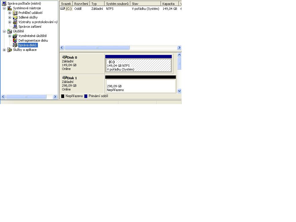

Zdravím, vím, že u XP je problém s ovladači sata disků při instalaci (někdy). Na pc běží nyní xp, hdd je připojen v SATA a vše funguje. Jakmile jsem ale chtěl udělat kontrulou hdd (2,5) z notebooku, protože prý zlobí, na stolním pc, zapojím společně k hlavnímu disku, BIOS ukáže ale xp už ne. Je to problém taky v ovladačích, nebo spíš již odepsaný hdd z notebooku?

Je vidět ve správě disků?

Objeví se tam, ale zatím co systémový má Online (v pořádku systém), u toho z notebooku je Online - nepřiřazeno.

Tak ho projed napr. v HD Tune, ten nepotrebuje oddil ani filesystem.

Projedu v HD Tune a nějaká rada jak ho opět zprovoznit?

Klasicky - vytvorit oddil/y/ a naformatovat. Nebo pokud chces nejprve neco obnovovat tak TestDisk ci Partition Find and Mount.
