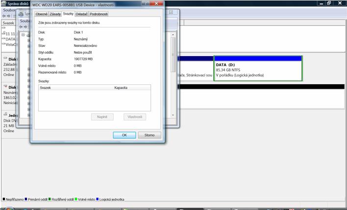

nevíte někdo, jak se dostat na hdd WD 2TB(WD20EARS), který mám v dokovací stanici propojený USB s Ntb (OS-Wi.Vista 32bit).
Jak to udělat, aby byl vidět a mohl jsem ho používat jako externí disk?
Prosím porďte. Děkuji
HDD 2TB WD jako externí disk k Ntb - není vidět... Vyřešeno

Disk je novy? Je na nem vytvoreny oddil? Jak se to tvari ve Spravci zarizeni, Sprave disku a Odebrat zarizeni(ta zelena fajfka vedle hodin)?
Re: HDD 2TB WD jako externí disk k Ntb - není vidět...
Disk není nový cca rok starý, teď má u mě premiéru, ...Odebrat zařizení - tam je vidět jako připojené velkokapacitní USB zařízení, ve Správě disku je vidět,
s těmi oddíly nevím-nevím... Dá se to nějak zjistit? To asi až se k němu nějak dostanu,...nevím jak na to? (Zkoušel jsem ho kontrolovat přes programek
CrystalDiskInfo a stav - dobrý.)

CDI ti pise mj. prirazena pismena, ve Spraci disku to taky poznas (podle tech barevnych pruhu). Kdyztak sem vloz obrazek Spravy disku.

Pokud možno spusť výše zmiňovanou správu disků, udělej obrázek obrazovky (Print Screen) a ten nám sem hoď.
Tady jsou ty "screeny".
--- Doplnění předchozího příspěvku (11 Kvě 2012 11:55) ---
...jak je sem hodím bez přílohy?
Screen sem hodíš tak, když si nahoře klikneš na záložku FAQ a ještě lépe na Jsem tu poprvé - tam to nejdeš. A dávej prosím obrázky a ne Word.
Dej sem jenom ten první velký screen ze Správy disků.

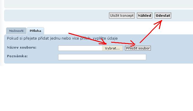

Díky za odpověď. Ale nevím(nyní jsem to zkoušel), jak mám ten screen dostat do Obrázků, nejde to tam Vložit, ale vkládat do Wordu jde?!
Prosím o radu, jak na to?
Vždyť to je podrobně popsáno v Jsem tu poprvé.
Je to velmi jednoduché. Obrázek máš přece uložený někde v počítači, např. v Obrázky. Dole vlevo klikneš na Příloha, potom na Vybrat a vyhledáš ten svůj obrázek, následně klikneš na Přiložit soubor!
