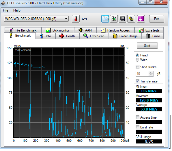

Jak už z názvu vyplívá, tak mám veliké propady rychlosti u disku. V pondělí mi přišel počítač - viz můj profil. Vše jsem normálně zapojil, vše funguje, možná bych na tyto propady ani nepřišel, ale chtěl jsem zkusit něco natočit a při natáčení se to hrozně zasekává. Už jsem zkusil vyměnit všechny 4 SATA kabely, které byly k desce dodány vyměnit, také jsem zkusil několik SATA konektorů na desce, ale bez výsledku. Teď nevím, jestli je problém v disku, nebo v řadiči na desce. Díky za rady

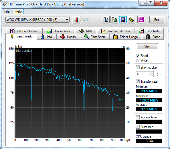

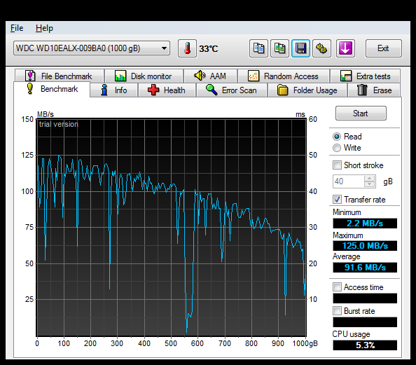

HD Tune test
--- Doplnění předchozího příspěvku (12 Črc 2012 13:13) ---
Tak jsem udělal pár dalších testů a stav se vůbec nezměnil. Pokud by byl disk v pořádku, je vadný řadič na desce ?

HD Tune test
